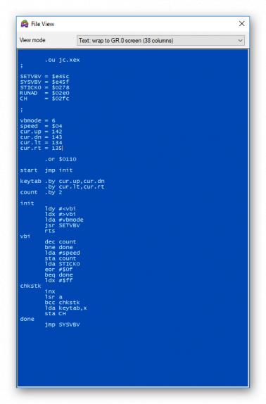

    Не работает программа.

    .or $0110 ; Конец стека
    triple facepalm

    Стек прирастает сверху вниз, пустой стэк имеет смещение $FF, поэтому, младшие адреса и есть конец стека. (Или вершина, если угодно...)

    Нет проблем.
    .or $0600
    и всего-то делов...
    У меня в этом коде была с другим заморочка.
    Я не учёл, что инициализация возможне не только из ассемблера, но и из бейсика.
    Из-за этого промежутки между движениями курсора были ОГРОМАДНЫМИ. Я вообще думал, что прога нерабочая...
    Однако, Джон Хэлидэй помог. Нашёл бяку.
    Славься Ди, Славься Ди ... !!!
    В общем, я же говорил, что я - не программист вовсе, хотя и люблю покумекать.
    ZEN (Вот такие у меня инициалы... типа, Дзен)
