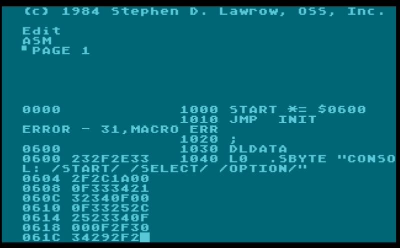

    загнал в мас65 v1.01
    1000 START *=$0600
    1010 JMP INIT
    1020 ;
    1030 DLDATA
    1040 L0 .SBYTE "Consol: /START/ /SELECT/ /OPTION/"
    1050 L1 .SBYTE "Consol: /Start/ /SELECT/ /OPTION/"
    1060 L2 .SBYTE "Consol: /START/ /Select/ /OPTION/"
    1070 L3 .SBYTE "Consol: /Start/ /Select/ /OPTION/"
    1080 L4 .SBYTE "Consol: /START/ /SELECT/ /Option/"
    1090 L5 .SBYTE "Consol: /Start/ /SELECT/ /Option/"
    1100 L6 .SBYTE "Consol: /START/ /Select/ /Option/"
    1110 L7 .SBYTE "Consol: /Start/ /Select/ /Option/"
    1120 NEWDL ;
    1130 .BYTE BL8,BL7
    1130 .BYTE GR0+LMS
    1140 OUTTXT
    1140 .WORD DLDATA
    1150 .BYTE BL1
    1160 .BYTE JTO
    1170 .WORD OLDDL+3

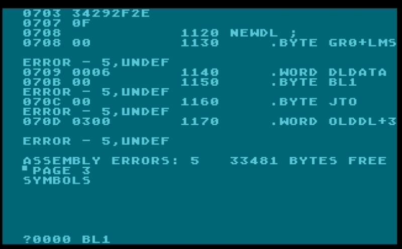

    ввёл команду asm и получил следующее
    так и должно быть.
    тебе дали текст основной программы,
    а про мелкие модули (init) ещё не-рассказали

    Не,
    на самом деле ATARIKI маленько отбезобразничал. Я ранее писал, что Если один пробел после начальной цифирки -> это будет воспринято как МЕТКА!
    То есть Ассемблер ждёт какого-то невиданного... чего? Невиданной программы JMP!
    Ответ - для Ассемблера ПРОСТ! У него невиданный только Макрос.
    А теперь к делу.
    Поблагодарю GOODBOY, надо!
    Поблагодарю ATARIKI - он Аудитория!
    Пояснение.
    Я с Вами ОДНОВРЕМЕННО программирую!
    И я - не программист.
    ПОЖАЛЕЙТЕ!
    И потом,
    Если мы только ввели и сохранили данные, а не программу, разве мы написали программу?
    НАДО включать моск!
    На этом этапе компилировать НЕЧЕГО!
    Обработчика данных НЕТ!
    Просто пишем и сохраняем.

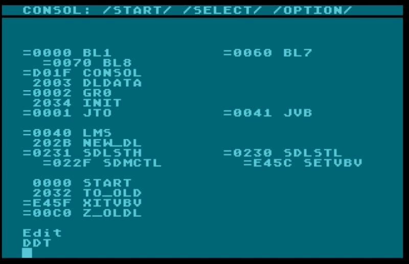

    Вот рабочая программа
    1000 ; CONSOL STATUS ROUTINE
    1010 ;
    1020 ; ATARI EQUATES
    1030 SDMCTL = $022F
    1040 SDLSTL = $0230
    1050 SDLSTH = $0231
    1060 CONSOL = $D01F
    1070 SETVBV = $E45C
    1080 XITVBV = $E45F
    1090 ;
    1100 ; PROGRAM CONSTANTS
    1110 BL1 = $00
    1120 BL7 = $60
    1130 BL8 = $70
    1140 GR0 = $02
    1150 LMS = $40
    1160 JTO = $01
    1170 JVB = $41
    1180 ;
    1190 ; Z-PAGE CELLS
    1200 Z_OLDL = $C0
    1210 ;
    1220 .OPT LIST,OBJ
    1230 ;
    1240 START *= $2000
    1250 JMP INIT
    1260 ;
    1270 DLDATA
    1280 .SBYTE " Consol: /Start/ /Select/ /Option/ "
    1290 ;
    1300 NEW_DL
    1310 .BYTE BL8,BL7
    1320 .BYTE GR0+LMS
    1330 .WORD DLDATA
    1340 .BYTE BL1
    1350 .BYTE JTO
    1360 TO_OLD .WORD $00
    1370 INIT
    1380 LDA #$00
    1390 STA SDMCTL
    1400 ;
    1410 LDA SDLSTL
    1420 STA Z_OLDL
    1430 CLC
    1440 ADC #3
    1450 STA TO_OLD
    1460 ;
    1470 LDA SDLSTH
    1480 STA Z_OLDL+1
    1490 STA TO_OLD+1
    1500 ;
    1510 LDA # <NEW_DL
    1520 STA SDLSTL
    1530 LDY #30
    1540 STA (Z_OLDL),Y
    1550 ;
    1560 LDA # >NEW_DL
    1570 STA SDLSTH
    1580 LDY #31
    1590 STA (Z_OLDL),Y
    1600 ;
    1610 LDA #$22
    1620 STA SDMCTL
    1630 ;
    1640 RTS

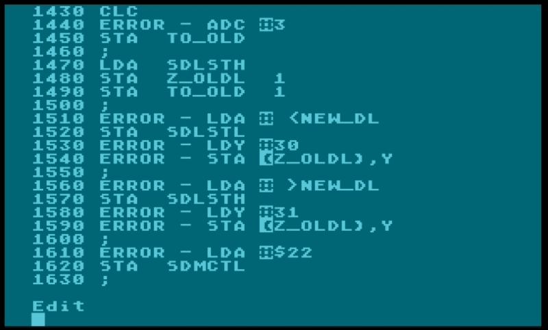

    вот что в mac65 v1.01
    ну и естественно, толком ничего не понятно.

    Ассемблер определяет инструкции по отступам.
    Сайт отступы уничтожает.
    Уж, поверьте, мой текст был другим...
    1010 ;
    1030 SDMCTL = $022F
    1040 SDLSTL = $0230
    1050 SDLSTH = $0231
    1060 CONSOL = $D01F
    1070 SETVBV = $E45C
    1080 XITVBV = $E45F
    1090 ;
    1110 BL1 =   $00
    1120 BL7 =   $60
    1130 BL8 =   $70
    1140 GR0 =   $02
    1150 LMS =   $40
    1160 JTO =   $01
    1170 JVB =   $41
    1180 ;
    1190 ; Z-PAGE CELLS
    1200 Z_OLDL = $C0
    1210 ;
    1220     .OPT LIST,OBJ
    1230 ;
    1240 START *= $2000
    1250     JMP INIT
    1260 ;
    1270 DLDATA
    1290 ;
    1300 NEW_DL
    1310     .BYTE BL8,BL7
    1320     .BYTE GR0+LMS
    1330     .WORD DLDATA
    1340     .BYTE BL1
    1350     .BYTE JTO
    1370 INIT
    1380     LDA #$00
    1390     STA SDMCTL
    1400 ;
    1410     LDA SDLSTL
    1420     STA Z_OLDL
    1430     CLC
    1440     ADC #3
    1450     STA TO_OLD
    1460 ;
    1470     LDA SDLSTH
    1480     STA Z_OLDL+1
    1490     STA TO_OLD+1
    1500 ;
    1510     LDA # <NEW_DL
    1520     STA SDLSTL
    1530     LDY #30
    1540     STA (Z_OLDL),Y
    1550 ;
    1560     LDA # >NEW_DL
    1570     STA SDLSTH
    1580     LDY #31
    1590     STA (Z_OLDL),Y
    1600 ;
    1610     LDA #$22
    1620     STA SDMCTL
    1630 ;
    1640     RTS
