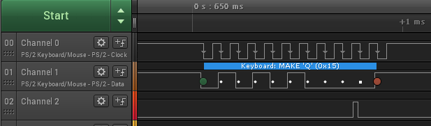

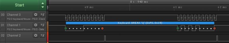

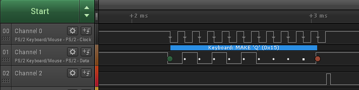

    Сломал себе мозг. Работает, но через раз. Не могу понять, почему. Если включать "на холодную", то всегда работает с ошибками. Если сбрасывать через reset, тоже всегда дает ошибки, даже если до этого работало нормально. Без ошибок работает если после небольшого прогрева передернуть по питанию. При этом все сканкоды читаются и распознаются правильно. Даже если выдернуть клавиатуру из разъема и снова воткнуть. Но стоит нажать ресет - и снова прут ошибки. Плохо то, что сброс по питанию помогает не всегда.
    Правильный MAKE 'Q' Внизу состояние выхода RxRDY, от которого работает прерывание процессора.
    Правильный BREAK 'Q'

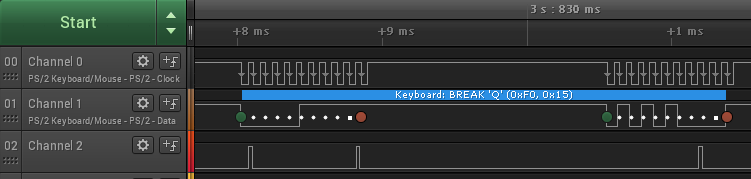

    А это то же самое с ошибкой контроля четности
    Подключена ВВ51 просто. RxC и RxD к клавиатуре, RxRDY на вход INT процессора, /CS к A15, /WR и /RD/ к /IOWR и /IORD системного контроллера, вход /C/D к A0/, на CLK идет 2,4576 с ГФ24. Настроена ВВ51 на работу асинхронный режим с внешней синхронизацией. Вход SYNDET подтянут к +5. Для отображения сканкодов используется LCD 2004а, подключенный напрямую к шине данных.
    Вопрос: где может быть косяк? Почему так нестабильно запускается ВВ51?

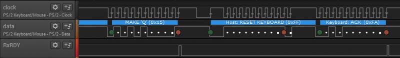

    Передача команд тоже получилась. Понадобилось задействовать выходы /DTR и /RTS, пару транзисторов для ОК и пару инверторов для красоты.
    В данном случае при нажатии клавиши Q происходит сброс клавиатуры с подтверждением.
    Позже обещаю выложить схему подключения и программки на ассемблере. (Хотя скажу честно, кодер из меня тот еще, не будем уточнять. Так что если вдруг кто желает помочь с написанием драйвера, буду только рад и помогу отладить на своем железе.)
    Если клавиатура правильная и поддерживает набор 3, то можно довольно гибко настроить её. Например, отключить брейк-коды для большинства клавиш, оставив их только для шифтов и т.п. В этом случае написание драйвера существенно упростится, хотя и неудобно будет в играх.
