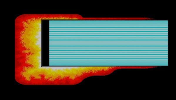

    это ошибка дисковода. Загрузился я как раз с дисковода.
    На счет задержек маловерятно. Не думаю что МикроДОС будет извращаться с задержками. Тем более он же загрузился как-то... Что-то я упускаю...
    диск С
    Диск А.

    "BDOS ERROR ON C: DISK ERROR"
    черт.. слона я и не приметил. Вообще, я гружусь с диска А.
    А квазидиск есть, но он естественно не форматирован.
    Как его отформатировать?
    А вообще, еще интересует как очистить квазидиск если в него что-то загружено? Может какую-то кнопку держать в момент загрузки?
    У меня не было Вектора, поэтому всяких простых вещей я не знаю..
    загрузил EDD с микродос в квазидиск.
    Ошибка ушла! Правда, сама игра не запускается. Показывает пару заставок и опять сначала начинается..
    Но SkyNET и с квазидиском не запускается..
    О! нашел одну проблему - забыл про команду READ ADDRESS.
    УРА! Заработала Skynet!

    Дык, уже не виснет. Вся демка до конца проиграла.
    звук в Skynet какой-то перегруженный. В других прогах AY нормально звучит.
