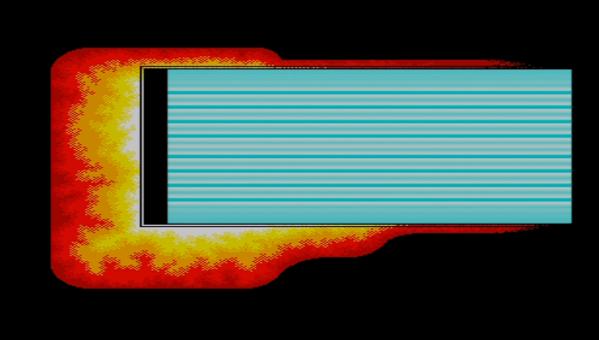

    правильно ли я понимаю, что если дискеты нет в дисководе, то загрузчик зацикливается в этом месте?
    RAM:043F                 ld      a, (word_DED0)
    RAM:0442                 out     (1Ch), a
    RAM:0444                 in      a, (1Bh)
    RAM:0446                 rlca
    RAM:0447                 ret     nc
    RAM:0448                 jp      sub_43F
    KTSerg,
    тот кусок был из другого загрузчика (zagr512), из эмулятора svofski. Он по внутренностям отличается от того что дал ivagor в котором нет данной конструкции.
    Охренеть! Проблема в PPI2 (USER PPI). Если загрузчик находит FDC то он не инициализирует PPI2 и mdemo глючит. Если FDC загрузчик не находит (или держать F2) то PPI2 инициализируется и mdemo работает.
    Вот как в той истории "корова пёрнула - рога отвалились". Причем тут PPI2 - непонятно.
