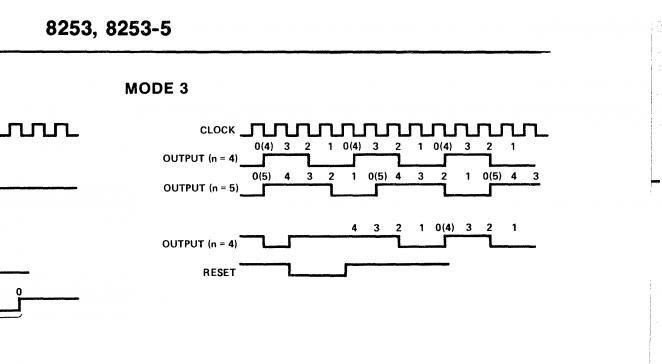

    хмм.. только сейчас заметил.. а значения у меня 2 раза медленнее уменьшаются.
    Так.. тут наступает недокументированная особенность.
    В режиме меандра счетчик уменьшается 2 раза быстрее разве?? Я вижу что в модели от svofski счетсик уменьшается на 2 за каждый тик.
    Но в доках нигде не сказано что счетчик должен так уменьшаться. Там лишь сказано что первая половина out = 1 а вторая половина out =0.
    Где правда??
    GATE на ВИ53 это системный сброс Вектора...
    сомнительная польза от этого.. Пнуть возможно зависший таймер?
    Где правда??
    Правда в том, что результирующая частота на выходе должна быть одинаковой, как в режиме делителя частоты, так и в режиме меандра. А вот как это достигается, это уже второй вопрос. В режиме меандра таймеру приходится срабатывать в два раза чаще, поэтому счётчик уменьшается в два раза быстрее, т.е. на 2 за один такт. Причём, если делитель нечётный, то один полупериод будет на 1 такт длиннее, т.е. в первом полупериоде первый такт уменьшит счётчик на 1, а во втором полупериоде младший бит сбросится в 0 уже при загрузке счётчика.

    На диаграммах к режиму 3 , так и нарисовано, что значение счётчика уменьшается на 2 каждый тактовый импульс.
    диаграмма в англязычной книге на 8253 имеет пронумерованные такты с шагом 1 для режима 3.
    Но я уже понял что в реальности идет уменьшение на 2 за такт. Я уже переделал и теперь практически совпадает. Начинается с 0A вместо 0С. Что уже почти совпадает.

    Вот, фотка из книги:

    После команды инициализации счётчика, счёт начинается не сразу, а через один такт. Видимо какие-то внутренние перемещения данных.
    да, это понятно.. Я еще не тестировал на пограничные условия свою модель ВИ53.
    b2m,
    кстати, по поводу инициализации.
    В моей модели сделано так: после записи Control Word, счетчик останавливается и ждет первой записи в счетчик (обоих байтов, если выбран 2-байтный режим записи). После чего начинается счет.
