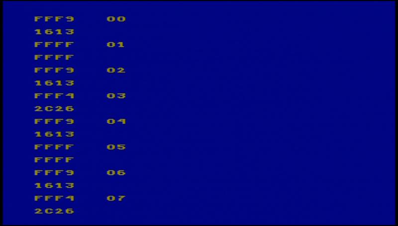

    А вот из того, что я смотрел...
    Это более правильная картинка.
    Должна быть ещё картинка с нечётным делителем, там числа типа такие: 5 4 2 4 2 5 4 2 4 2 ...

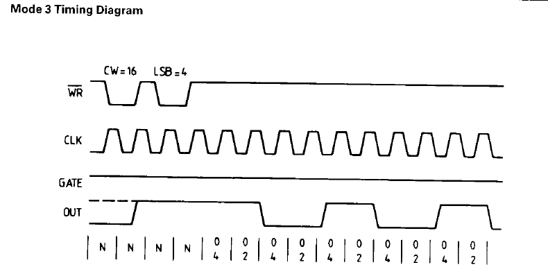

    Я в английском не силён, может тут есть что полезное.
    Чё он их так уменьшает?
ID:	56183   Нажмите на изображение для увеличения.

    Скрин ну очень мелкий чтобы читать. Выложи лучше книжку сюда. Видно очень подобное описание 8253.

    С tst8253 разобрались. Теперь правильно показывает.
    а вот тест I8253 из того же пакета тестов:
    Отсутствуют значения 01 и 05, при том, что остальные значения правильные.

    Судя по диаграммам:
    Новое значение заносится в регистры при следующем спаде тактовой частоты после записи этого значения в счётчик.
    Если при очередном спаде такта достигается 0, значение счётчика сразу обновляется.
    Если заносится нечётное значение, 0 и 1 на выходе имеют разную длину (на 1 такт).
    На диаграммах указаны значения счётчика без младшего бита (стр.724 файла где сканы страниц).
    Видимо для определения достигло ли значение счётчика минимального значения младший бит учитывается...
    Не могу сообразить...
    Получается так, если при очередном вычитании 2 из счётчика результат 0, то в счётчик заносится значение, которое в него записывали (может быть не чётным). А если получилось FFh (перенос - на единицу меньше 0-ля) то в счётчик заносится значение на 1 меньше чем записывали (чётный вариант значения - без младшего бита)...

    Если про 3 режим: то там оказалось всё проще. Если значение нечетное, то от него отнимается либо 1 (out=1) либо 3 (out=0), а далее по два до нуля.
