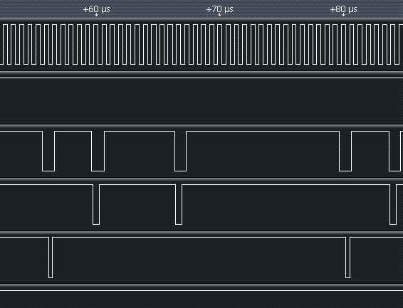

    Дело в том, что сигнал CS длится 2 такта CLK.
    Может счёт останавливается на нём?
    Верхний график это CLK.
    Ниже GATE.
    Потом CS, RD, WR.
    не. Это чисто для разрешения работы с шиной данных. На счет CS не влияет.
    Я один такт нашел. Остался еще один. Можно конечно и так оставить, ибо вряд ли это где-то используется.

    Цитата Сообщение от Saar Посмотреть сообщение
    Получается, что если Gate=1 то при переключении режима на 1, останавливает счет, а занесение любого значения в счетчик продолжает счет со старого значения. Типа, бага..
    Не бага, а фича
    Мы же вроде разобрались выше, что установка режима останавливает счёт, а загрузка делителя - разрешает. Вот только загружается не сам счётчик, а регистр, откуда в режимах отличных от 1 и 5, загружается счётчик (либо сразу после загрузки делителя, либо когда он доходит до нуля). Особенность режимов 1 и 5 в том, что счётчик загружается из регистра (куда загружен делитель) по фронту gate (т.е. аппаратный строб). До этого момента он просто продолжает считать дальше, даже когда дойдёт до нуля. А срабатывание таймера, а именно заём переноса при переходе через ноль, в этих режимах на выходе никак не отражается, пока не было строба запуска.
    Т.е. схематично можно изобразить канал таймера как: [регистр делителя] -> [счётчик] -> [регистр latch]
    Пишем мы в регистр делителя, а читаем из регистра latch.
