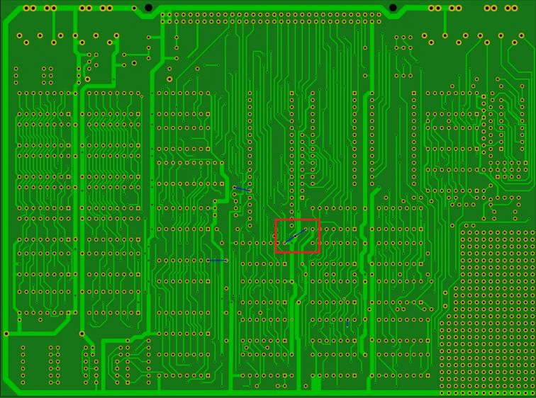

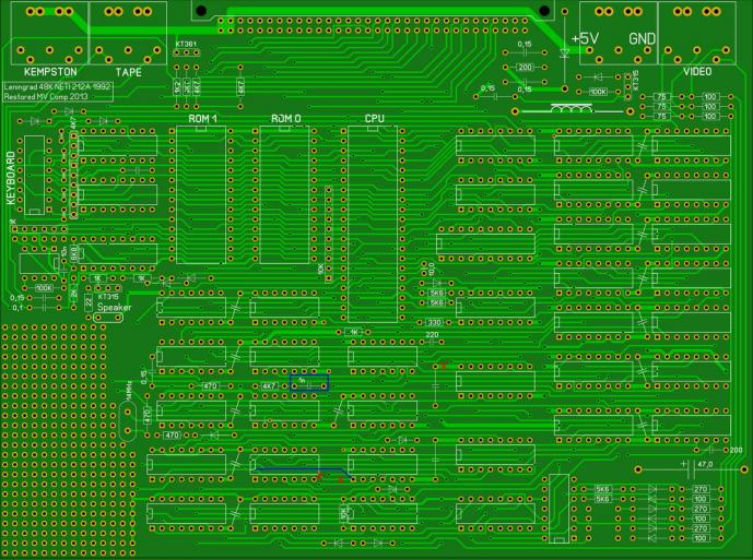

    Взял данную плату - начал собирать - и нашел небольшое несоответсвие
    На плате указаны доработки :
    Если я кидаю перемычку как указанно на плате - то провода питания начинают жутко греться- это там где обведенно красным квадратом
    кто нибудь собирал такие платы с ошибками?
    На фото - вид сверху - там где разрезается в двух местах дорожка - у меня стоит место под блокировочный конденсатор - а на фото его нет

    Лучше было бы продолжить этот тред. Там вроде собирали до конца и есть список ошибок, но многие пункты дублируют исправления на этих картинках.
    Мне кажется, надо еще как минимум тут поправить:
    Спасибо, до этого еще дело не дошло
    Меня вот что интересует - на фото ( там где указаны ошибки) - нет блокировочного конденсатора - а у меня стоит.
    Вы перерезали дорожку в двух местах? внизу платы?

    VETER, нашел пока две таких неприятности на своем экземпляре платы:
    1) переходное отверстие относится к разным линиям:
    справа - реал
    2) кз на диоде на плате, на рисунке все ок:
    слева - реал
    Спасиб !!!
    Этот диод вообще что делает? что то связанное с кварцем?
    28.12.2014
    133
    upd:Вот хорошо видно.
