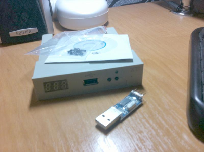

    creator, Купил Gotek и модуль для перепрошивки:

    Теперь хотелось бы подробную инструкцию по шагам, на инглише читал, но боюсь что не все понял правильно

    doomer72, скачиваем, устанавливаем, подключаем, запускаем, выбираем com порт, снимаем защиту, выбираем прошивку, прошиваем. Согласно рисункам.

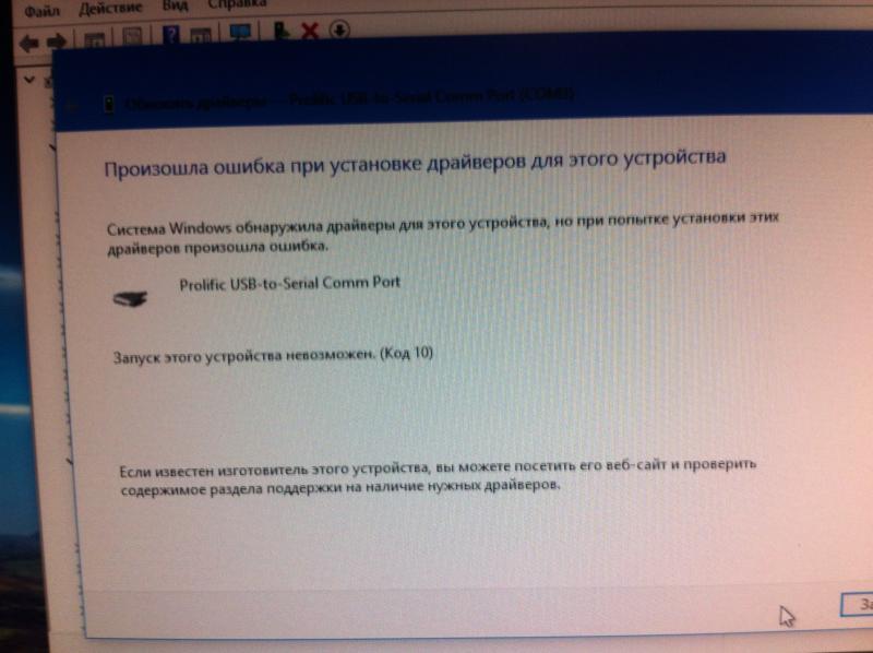

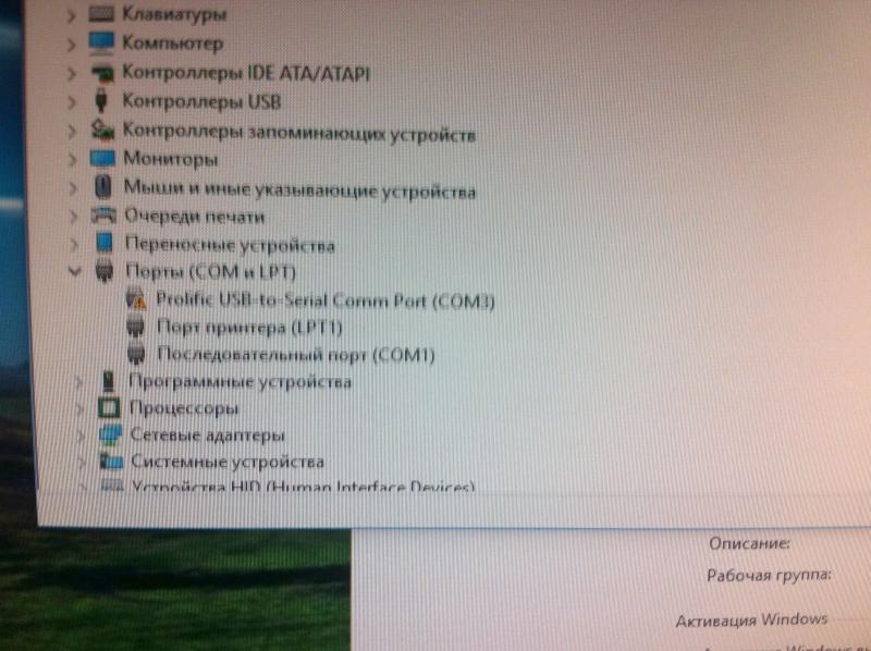

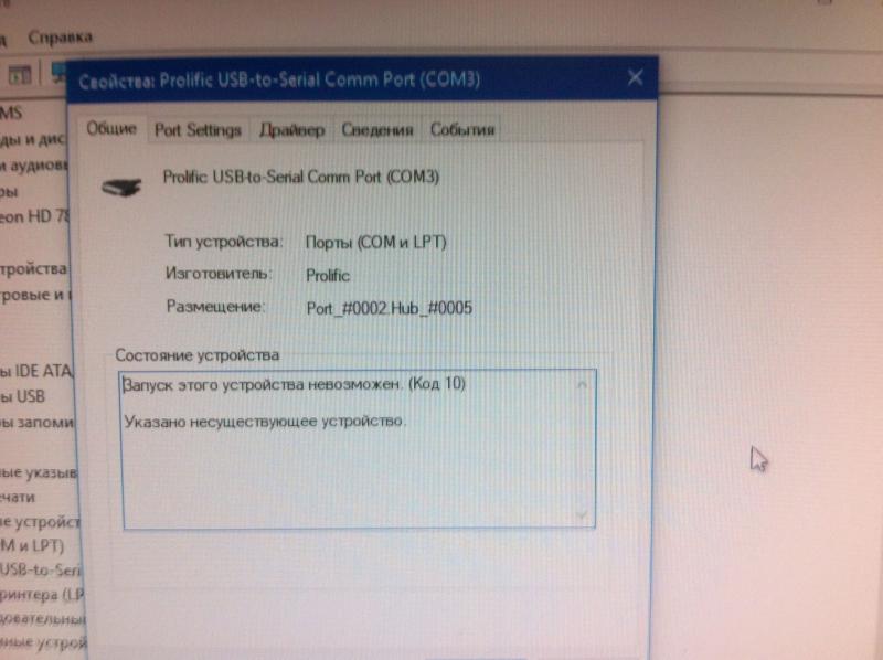

    Нарисовалась проблемка, при подключении usb-модуля, выскакивает вот такая ошибка, соответственно не могу выбрать порт в прошивальщике.

    Разобрался в чем дело, скачал новый драйвер, перепрошил! Сейчас буду устанавливать в Амигу.
