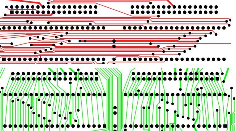

    fifan, могу попробовать перенести шаблоны в спринт, только пару вопросов
    1 - какой шаг и диаметр отверстий ?
    2 - размер площадок ?
    3 - добавлять сбоку цвет, а сверху SD и PS/2 от VINXRU ?

    Интересный вопрос. Я в Altiume Designer'е всё ставлю по умолчанию.
    1. Диаметр отверстий - 1 мм (на микросхемы у меня стоит 0,9 мм), шаг - 2,5 мм.
    2. Размер каких площадок?
    3. Где располагать разъёмы по своему решай. Я например, укладывался в размеры и отступы, расположение разъёмов стандарта MiniITX. В твоём случае можно оставить заводское расположение. Можно контроллеры (Атмеги8) располагать прямо под панелькой обоих ВВ55 - так меньше места и заненадобностью можно не распаивать.

    fifan, под ВВ55 не получится, там дорожек много, проще немного увеличить плату
    шаг поставил 2.5
    отверстия под разьемы 1мм, под все остальное 0.8, переходные 0.7
    плату наверное лучше немного оквадратить , со стороны разьемов развести контроллеры VINXRU, а с обратной стороны Цвет
    еще один вариант, сделать узкую "дочку" со всеми доработками которая будет садится на разьемы клавы и расширения, и небольшой шлейф
    на обратную сторону платы, а на плате добавить разьем под этот шлейф
    вот первые наброски https://yadi.sk/i/-6kYWv-Wr3xV9

    ВВ55 лучше разводить по-другому. Вертикальные проводники от каждого вывода наверх к разъёмам, горизонтальные (данные, запись, чтение, адрес, питание) провести под ВВ55, две микросхемы расположить на одном уровне.
    Зачем 6 штук РФ2/5? Одну штуку, потом можно Flash ПЗУ поставить. Кое-что же можно поставить современное, например 2 шт. 589АП16 -> 555АП6, 2 шт. 155ИР1 -> 155ИР9/10/13.
