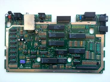

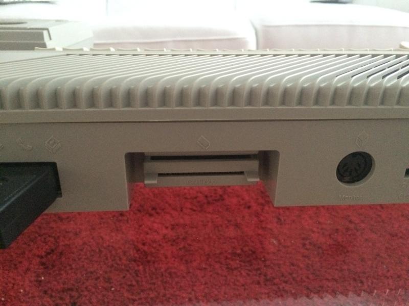

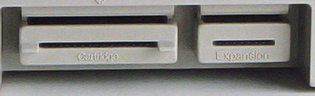

    Доброго дня! Пришел по почте купленный мной Атари 65 ХЕ. Заметил, что у него рядом с портом для картриджа нет второго маленького разъема. Но на тех Атари 65 ХЕ, которые я видел, есть такой разъем. Чем мой компьютер отличается? Неужели он какой-то "не такой"?Нажмите на изображение для увеличения.

    а фото платы можно?

    у моей тоже нет такого разъёма. Опломбирована, поэтому фото платы нет.

    Это Enhanced Cartridge Interface, разъём картриджа + разъём Expansion работают как аналог Parallel Bus Interface.
    Вряд ли он вам может понадобиться -- к нему могли подключаться всего несколько устройств, такие как SCSI модуль и некоторые контроллеры FDD.
    https://en.wikipedia.org/wiki/Parallel_Bus_Interface
    Основным способом расширения всё равно является SIO.
