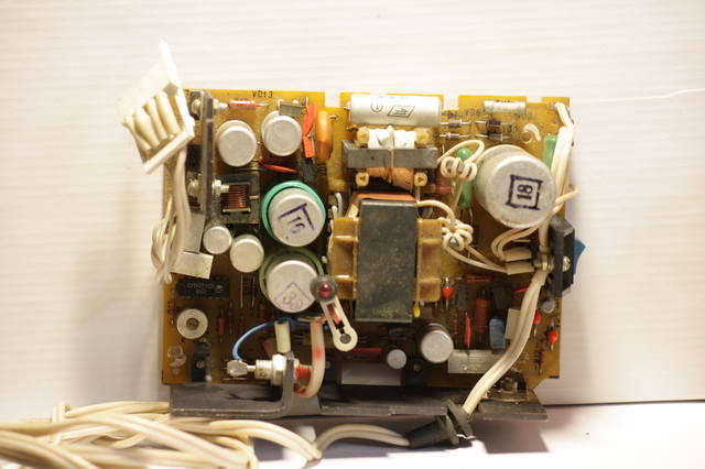

    По умолчанию Ремонт блока питания МС9022.02
    Заменил все электролитические конденсаторы.
    Не регулируется выходное напряжение +5в. Выдает около 6в постоянно.
    Может кто сталкивался.
    Внешний вид данного устройства.
    Схема.
    На 8-ой ноге DA3 меняется напряжение при вращении R21?
    Какое напряжение на 11-12 DA3?

    Схема.
    На 8 ноге при вращении R21 меняется в районе 1 вольта, может это мало?
    На 11-12 ноге 12 вольт.
    Не совсем понял: дельта неких напряжений или относительно земли там всего около вольта?
    может это мало?
    Имхо, да.
    А вообще, странно. Там сделана защита от перенапряжения по каналу +5В (на тиристоре) и при напряжении чуть более +5.6В блок должен уходить в защиту.

    На восьмой ноге относительно нуля регулируется приблизительно от 0,9 до 1,5 вольт.
    Да видимо еще и защита не работает.
    В принципе один из интересных вопросов, это пределы регулировки на 8 ноге.
    А что в точке R19-VD18-VD16?
    Сегодня не успею посмотреть....намекаете на сгоревший АЛ107? Нужно все отпаять от 8 ноги и посмотреть пределы регулировки? Но БП после этого может и не запуститься.
    Отпаивать ничего не нужно. Просто ткнуться в указанную точку относительно общего.
    Тут надо проверять всё в этом узле. БП-то, по-сути, рабочий. В узле регулировки что-то...

    Нужно крутить R21 и выходное напряжение должно меняться. Если не меняется, проверять целостность резисторов делителя.
    Тестировать так же нужно и под нагрузкой, хотя бы минимальной.
    Показания к проверке следующих элементов:
    VD17
    VD19
    VT4
    VS2
    VD20
    Проверить пайку, возможно рассыпалась, а выводы окислиться.
