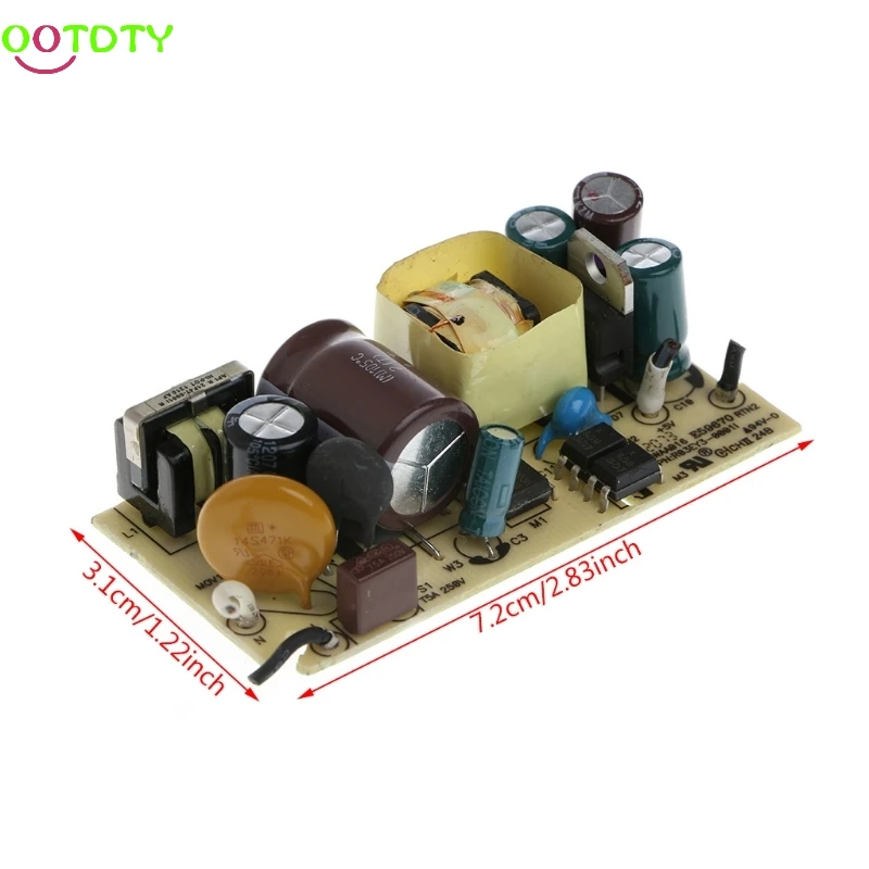

    Например такое: aliexpress
    Это, кстати, очень приличный вариант. Но только если Ленинград-only без дОпов. Я летом заказал похожий. Тогда он мне в рублей 90 обошёлся. На ютубе есть обзор данного БП. 2.5А без проблем и с мизерными пульсациями. Сборка БП качественная. Китайцы потрошат какие-то брендовые адаптеры и продают их задёшево без корпусов. Но, в идеале, желательно взять чуть по-мощнее (5В, 5А).
