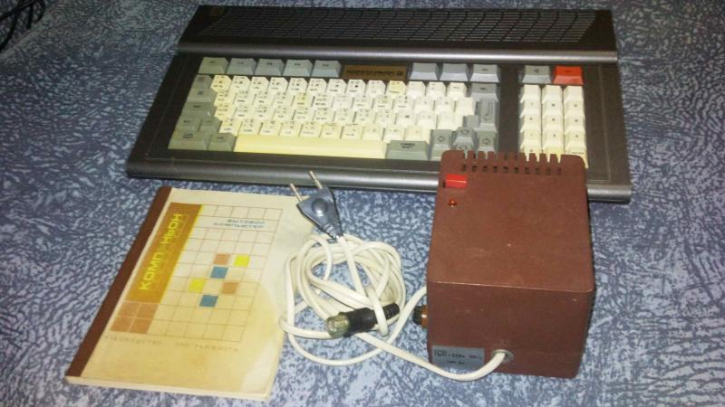

    В комплекте шел сам компьютер, блок питания на 5 вольт 1,5-2,5 Ампера, джойстик (работал как в Kempston, так и в Sinclair 2 портах), Краткое руководство по компьютеру и Руководство программирования на Бейсике.

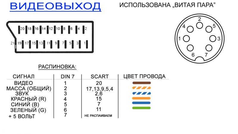

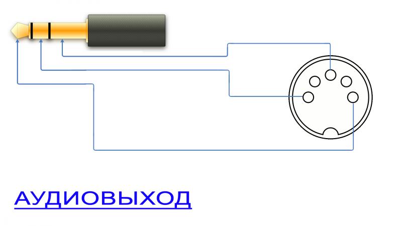

    Прилагаю также распайку проводов: Видеовыход - DIN7 на SCART (проверено на телевизоре, который поддерживает RGB через SCART), Аудиовыход - DIN5 на MiniJACK (можно загружаться с плеера или с любого достаточно громкого источника звука)

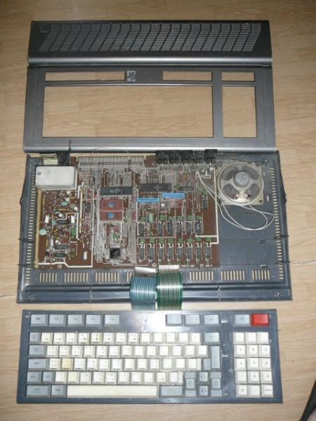

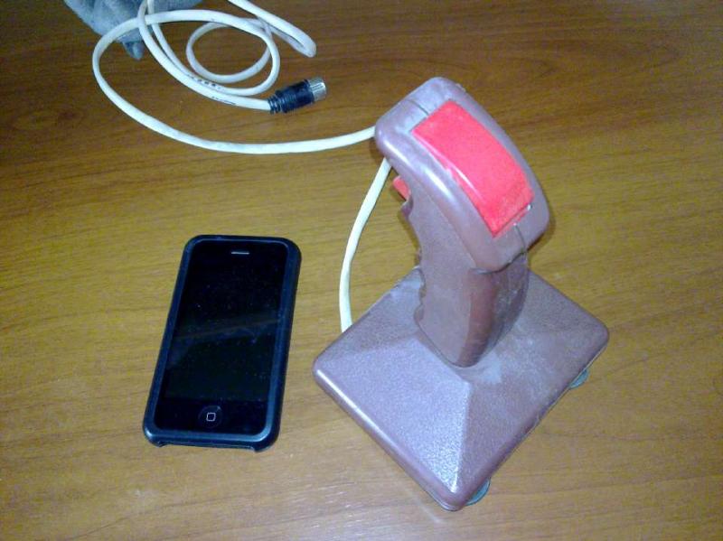

    Сам компьютер на фотографии (из интернетов уж, ибо мой выглядит ужасно)
    А в качестве блока питания (родной не помню где), я использовал блок питания от планшета на 5 вольт 2,5 ампера. Отрезал разъем mini USB и припаял на обычный DIN 5.

    Прошу прощения, что поднимают такую старую тему, но тоже возникли вопросы по распайке магнитофонного кабеля:
    1. Обязательно ли требуется подключение обоих каналов? Думал, что звук монофонический и достаточно канала одного или нет?
    2. А пины 1 и 3 действительно правильные? Схема говорит, что там идет запись или я чего-то не понимаю?
    Собственно, отичего возникли такие вопросы - сейчас пытаюсь запустить связку Компаньон-2+ИЖ 306 (связка аутентичная и когда-то нормально работала) - подключил только один канал (там по "тюльпану" на каждый канал звуковой) заводил сигнал на пины 1 и 4 разъема ЧТ - на обоих не работает. При команде LOAD "" на экране телевизора чистый серый фон с подергиваниями - никаких цветных рамок, а уж тем более полосатых нет. Хотя при этом на слух заметен и однотонный сигнал, и скрежет, шипение и бульканье. А казалось бы, после переходника RGB->SCART магнитофонный-то кабель вообще не должен вызывать проблем..
    Последний раз редактировалось Andrei88; 11.06.2018 в 11:57.
    01.10.2008
    Нефтекамск
    415
    Кстати да! есть ошибка - аудиошнурочек всего 2 контакта - масса и звук. Т.е. средний контакт на "джеке" должен отсутствовать. извиняюсь, но сам только недавно допер, кода на схеме посмотрел и понял, что распайка "лишняя" имеется в разъеме.

    17.02.2020
    22
    Подскажите, распаял кабель по схеме. Компаньон 2.0. Показывает идеально, но чернобелым. Телик новый жк olto 32'' со скарт
