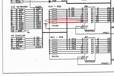

    Предлагаю еще проверить D6, D7 на соплю или еще чего, т.к. шум звучит нормально, а тон бегает.
    Еще есть подозрение, что какие-то биты данных могут быть перепутаны, проверьте линии D0-D7 правильно ли они припаяны к процессору.
    И последнее, если есть под рукой 74HC02N попробуйте воткнуть её вместо ЛЕ1, она пошустрее будет чем К155

    Я бы еще попробовал для начала подтянуть линию D6 к плюсу питания (на схеме недостающий резистор дорисовал красным).
    В Кворуме шина подтянута в другом месте
    так что подтягивать клавиатуру не нужно тем более там порт #7E для расширенной клавиатуры

    Откуда тогда ноль в 6-м бите ?

    Скорее всего непропай 6-го бита, вот и звук как раз похож на то что его нет в схеме.

    Народ, вы профессионалы! Как можно по ряду равномерно увеличивающихся чисел увидеть непропай? Действительно был непропай D7, устранив который заиграло нормально.
    LYRA II играет, и это кайф:
