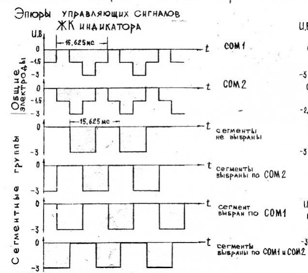

    занимался кто-нибудь ремонтом, а не просто заменой резины?
    подскажите плиз:
    тактовая на кварце есть
    на выводах индикатора 64Гц (сравнил с рабочей - очень похожий сигнал)
    однако изображения нет, на кнопки не реагирует - звук игры не появляется
    резинки вроде живые - рядом лежит НЕ идентичная тушка - она на этот же дисплей выводит хоть что-то
Название:	электроника им-02_.jpg
    судя по инструкции осциллограммы соответствуют режиму "сегменты не выбраны"
    похоже камень повисает...
    куда копать?
