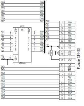

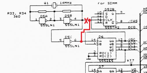

    У меня KAY-256_v14 работает отлично. Решил расширить до 1Мб, подключил simm30 (пока как 256 не используя MA9 и MA10).
    все перестало работать делал по схеме:
Название:	Расширение память KAY 256-1024.jpg

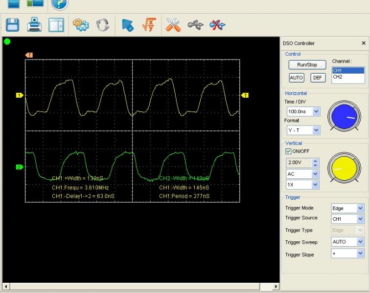

    осциллограммы сигналов RAS (желтый) и CAS (зеленый)

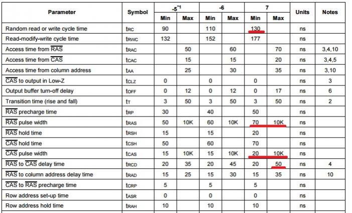

    Тут возникает вопрос из осциллограммы видно
    Период RAS - 277ns
    RAS to CAS delay - 63ns
    Отрицательный полупериод - 145ns

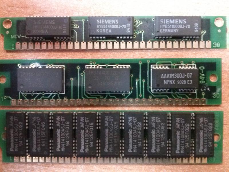

    Но характеристики ИМС расположенных на simm30 другие:
    Как я понимаю данный модуль памяти работать не будет т.к. превышены все показатели
    RAS to CAS delay максимум 50 а на кае 63 и т.д.
    Вопрос: Может кто сталкивался с таким или у кого есть идеи по решению данной проблемы, или я что то не так понимаю.

    Показатели по даташиту вроде в норме, я примерно такими же чипами расширял, видимо CAS вам нужно другой сделать, посмотрите
    как делается CAS, возможно в схеме кая есть что-то подобное, если нет, то придется поставить ТМ2
    UPD: посмотрел по схеме, у вас там D2 стоит ТМ8, попробуйте разные выводы этой микросхемы в качестве /CAS
    UPD2: хотя, вроде, /CAS получается правильный, а вот /RAS отличается, короче, ковырять нужно в сторону D2

    PVG, вообще, странно. В твоей версии КАЯ, сигналы для памяти формируются так же, как и в КАЕ-1024. Т.е. если при переделке руководствоваться схемой КАЙ-1024, добавить LS245 (АП6), то всё должно заработать. Я в свой КАЙ-1024_2010 пихал все СИММы (СИММ-30 1МБ и 256КБ), которые у меня только были (OKI, Митсубиши, Самсунг и ещё какие-то) - работало со всеми. Кинь фотку своего СИММа, чтоб хоть понять визуально. Ну и монтаж проверь хорошенько. МА9 и МА10 на СИММе вешаешь на GND?

    Это я и сам понимаю, что в сторону D2 смотреть надо.
    А вот куда смотреть используется всего два элемента ТМ8 для формирования RAS и CAS с общей синхронизацией.
    Может самому собрать RAS и CAS на ТМ2 или еще на чем.

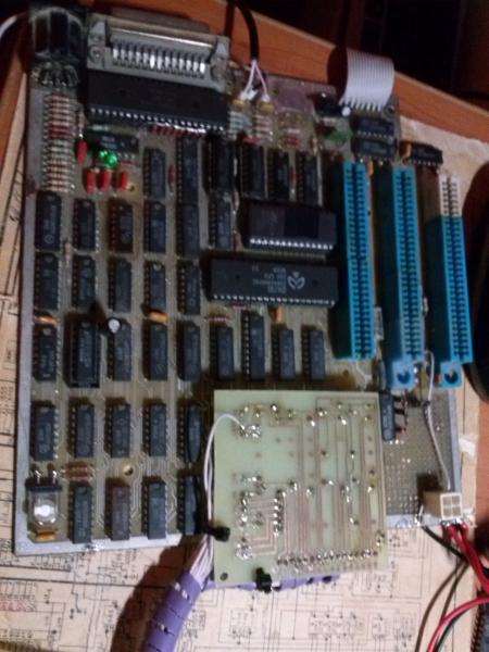

    У меня simm30 много разных производителей на всех одно и тоже. при сбросе появляется черный квадрат затем разные эффекты либо меню 128 разорванное а затем бегут разные полосы квадратики, либо кривая надпись KAY 1024 и опять квадратики и полосочки.
    Вот фото трех разных
    Да я тоже видел что формирование сигналов RAS и CAS такие же как и на KAY-1024 поэтому и решил переделать.

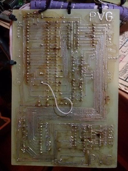

    Посади на GND. А что у тебя с родными РУ7-ми? Вынул из панелек или в Z перевел? Какие различия в ТУРБО-неТУРБО? Какой буфер применил на WE (серия)? Он точно рабочий? Как комп работал на родных РУ7 (надежность)? И закинь фотку монтажа подключения в хорошем разрешении.

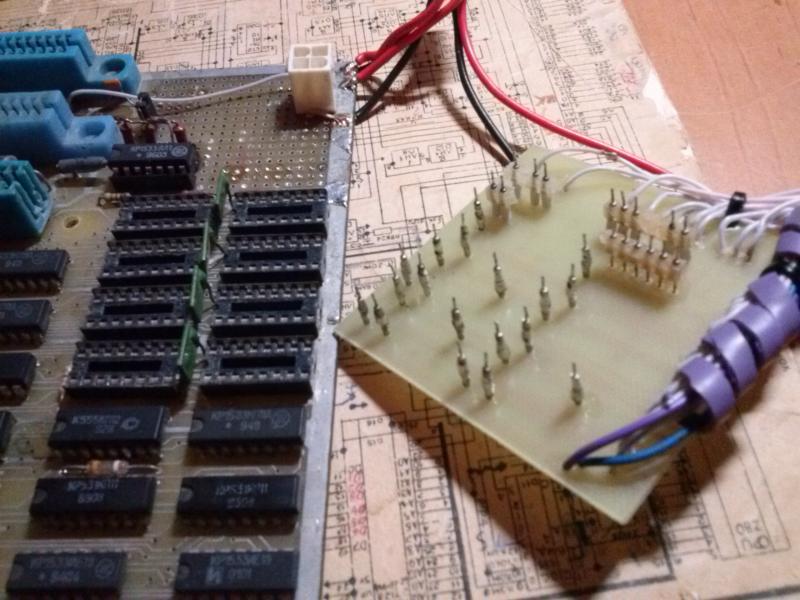

    Я решил проверить осциллографом помехи по питанию на плате расширения, (помех почти нет, небольшие всплески и падение напряжение на 0.15В) но ZX ожил и даже тест JV "KRAMIS" запустился, как только осциллограф убираю опять кубики полосочки. В чем подвох??? Решил что питающие провода тонкие, заменил (помехи исчезли, падение тоже исчезло) но все по прежнему не работает.

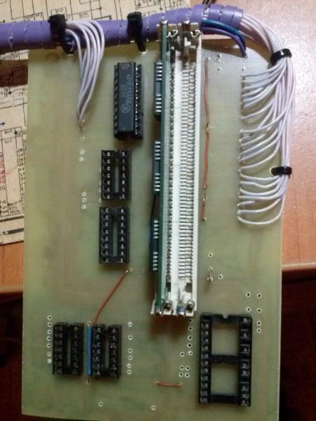

    Как и обещал фото платы расширения с SIM30
    И фото как подключается плата к КАЮ

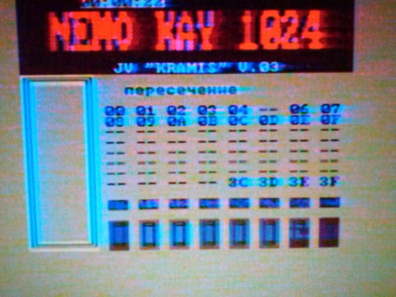

    Люди подскажите где взять описание теста JV "KRAMIS" или плиз подскажите, что означает это пересечение.

    Насколько я понимаю сначала этот тест по всем возможным портам расширения (Профи,Скорп,Пентагон,Кай и проч) проходит заполняет данными память, определяет - есть ли порт и какой. А потом делает пересечение - проверяет сколько в порту памяти возможно (ну например у Профи же могло быть установлено от 256 до 1 мегабайта - вот и проверяет сколько постранично)
