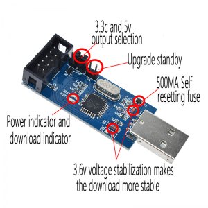

    Первое: покупаем на AliExpress или локально ДВА программатора usbasp. Можно брать любые на базе МК ATmega8. Конкретно я взял тут: https://aliexpress.ru/item/32727211265.html (со временем ссылка может устареть).
    Второе: как только программаторы приехали, распаковываем оба. Вставляем один в usb разъём компьютера. Через диспетчер устройств находим наш программатор и ставим драйвера. Их можно взять например вот тут
    Третье: соединяем два программатора штатным кабелем из комплекта через штатные разъёмы.
    Тот, который хотим перешивать, оставляем лежать на столе и переводим в режим обновления прошивки установкой перемычки (здесь подписана как upgrade standby).
    На том, который воткнут в компьютер, эту перемычку не ставим. Но на обоих надо выставить правильные логические уровни (перемычка output selection). Переводим её в положение 5v.

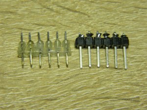

    Здесь важно: крайне нежелательно использовать современные разъёмы-гребёнки. Оригинальные имеют несколько другой вид контактов. Тут они прямоугольного, а не квадратного сечения.
    Вот тут наглядно показаны отличия:

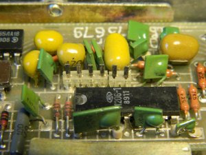

    Сейчас такие разъёмы можно снять с донорских плат от дисководов МС 5305 армянского производства.
    Достаточно только их выпаять, очистить от окислов, развернуть контакты на 90 градусов и склеить отдельные секции цианокрилатным клеем.

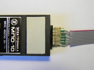

    Но вернёмся к шлейфу. От комплектного шлейфа программатора отрезается один из разъёмов, без разницы какой, и припаивается наша гребёнка с контактами.
    Конкретно я сделал вот так:
    Привожу табличку соединений:
    | СМП | Шлейф |
    |   1 | ---   |
    |   2 | 2     |
    |   3 | 4     |
    |   4 | 6     |
    |   5 | 7     |
    |   6 | 8     |
    В шлейфе первый контакт всегда помечен красным цветом, нумерация контактов СМП взята с известного сайта.
