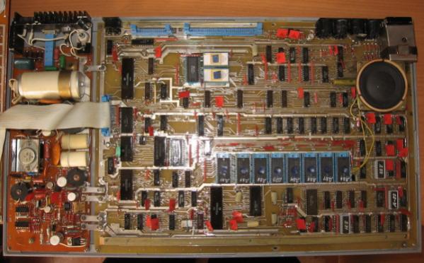

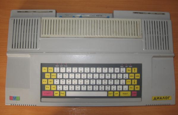

    Волею случая стал владельцем этого аппарата - ПЭВМ "Диалог" 1990г.в., N14(!)
    Построен на базе 580ВМ80А, клавиатура пленочная, размер - 51х30х6 см. БП встроенный. Включается через 1-2 раза. Если включится, то играет очень громкую музычку в течение ~3 сек. Потом на экране показывает заставку. Сейчас включаться отказывается, так что фото заставки сделать не получилось.
    Это все что я знаю. Даже в гугле нет ничего об этом компьютере.
    Может кто-то рассказать что это за машина? Приветствуется любая информация.

    Интересный компьютер. Я таких не видел. Судя по количеству ПЗУ должен быть с Бейсиком.

    Дампы ПЗУ могли бы прояснить информацию. И фото платы можно в более качественном разрешении?

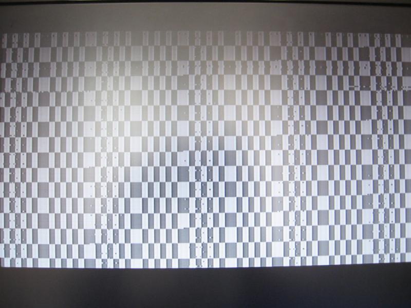

    Максимальное качество, на какое способна моя мыльница:
    Сейчас, после включения, показывает не загрузочный экран с логотипом "ДИАЛОГ" в круге как раньше, а вот такую картинку.
    Как думаете, насколько это плохо и в чем может быть причина? Конденсаторы в БП высохли?
    Так выглядит неинициализированное ОЗУ при выводе графического экрана. Судя по всему, процессор стоит.
    Вообще, судя по набору микросхем, очень интересный комп. Было бы неплохо заполучить дампы ПЗУ. Есть знакомые, которые смогли бы считать программатором ПЗУхи?
    Питание не получает?

    Ну и с обратной стороны печатные платы тоже бы сфотографировать, раз всё равно возня, похоже, предстоит..
    Фото обратной стороны сделаю, позже выложу.

    Если можно, ещё фоток качественных, особенно платы.
