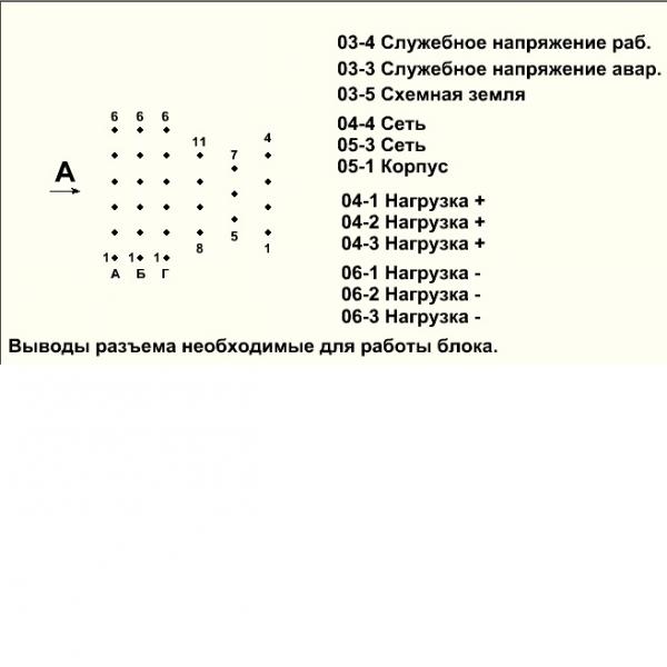

    Если кто работал на больших по размеру вычислительных машинах типа ЕС в коммунистическое время, или знает из других источников что это из себя представляет, то там стояли повсеместно данные источники питания. Они были с неплохими характеристиками и с одним условием, на них при включении подавалось служебное 20 вольт. Я лично делал простой БП на 20 вольт, вставлял все в один корпус и получался очень удобный и мощный источник питания.
    Очень большой геморой был их ремонтировать. Даже сейчас в инете не нашел принципиальных схем и медодик ремонта. Так вот у меня осталось несколько штук сгоревших, и я хотел бы приспособить их к -Поиск-. Ребята может есть у кого схема и как их ремонтировать?

    Разъем применяемый для данного блока.
Название:	Внешний вид РШ1Б.jpg
ID:	56999   Нажмите на изображение для увеличения.
ID:	57000   Нажмите на изображение для увеличения.
