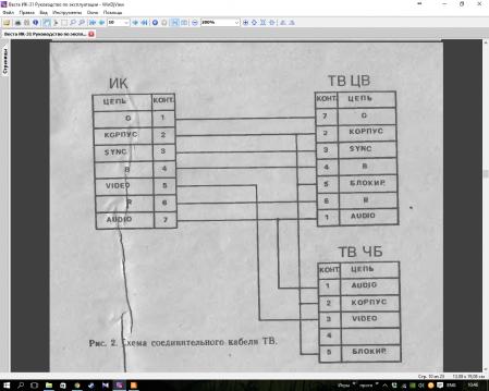

    А есть способ узнать, полный он или нет, скарт в смысле у телека? Модель UE40EH5007K. Хм... Странно... над скарт гнездом подписано RGB EXT! Что бы это могло значить? Неужели есть потдержка RGB? Вечером засяду за паяльник шнур паять, благо полный скарт кабель есть на растерзание.

    radiovoljt, да я как-то никогда по схеме не паял, чисто по распайке SCART всегда ориентировался.
    RGB и землю соответственно на свои места, синхру на VIN, и, внимание!, +5В через резистор 150Ом на BLNK. Звук, по желанию.

    Creator, а откуда ты вытянул +5в? До жути не хочется перепаивать тв гнездо весты. Я только в крайнем случае буду ковырять её.

    У байта видеовыход, судя по схеме, для мой весты не пойдёт, т.к. распайка видеогнезда у весты другая.
    Я придумал откуда мне вытянуть +5в на телике есть USB, я с него +5в сниму, и веста останется не паянной , я всё равно этим USB не пользуюсь.

    Какая разница откуда я на своём клоне ZX (Весты у меня никогда не было) его вытянул? Гораздо интереснее где ты его у себя будешь вытаскивать.
    С разъёма питания возьми, в чём проблема? Да, лишний проводок между штекерами будет, но его можно будет сделать разъёмным хотя бы вот такими штуками:
    Странный ты человек — ни в какую не хочешь сообщить распайку видеовыхода Весты, но требуешь дать тебе готовую схему шнура, который к твоей Весте подойдёт.
    Посему и ответы мы можем тебе дать концептуальные, а не фактологические. В статье про Байт настолько всё разжёвано, что вопросов просто не возникает. Прямо по первой схеме:
    В чём проблема? Соедини со своими RGB, СИ, GNG и +5В, где именно у тебя они находятся и всё получится.

    Вот схема кабеля идущего в комплекте с вестой, если кому-то нужно... Всем спасибо за советы. Думаю сегодня вечером замутю кабеля для моего спека Ежели что, то скрины выложу
    Вот схема кабеля идущего в комплекте с вестой...
    Это кабель для подключения к советскому монитору или телевизору. Для подключения к SCART требует доработки, читай Прусака.
    Советую залезть всё-таки с паяльником внутрь. Откинуть от разъёма бесполезный сигнал VIDEO, а на его место подать 5в. В случае необходимости всё легко можно вернуть назад без каких-либо издержек...
