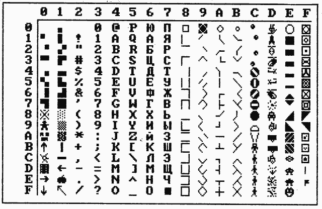

    Скан схемы "Крохи": http://www.caro.k66.ru/graf/kroha.png
    И образ ПЗУ с играми: http://www.caro.k66.ru/graf/game1.zip
    А это знакогенератор "Крохи":
    Последний раз редактировалось caro; 01.04.2016 в 13:59.

    b2m, тебе Алексей Морозов просил передать "что все нужные ПЗУ у него есть! В приставке нет BIOS-а. Я не знаю как настроить эмулятор на адресацию видео A = Y + X *32."
    знакогенератор Крохи
