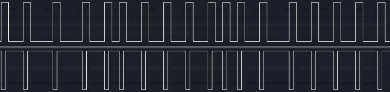

    Не, мне кажется это уже не из той серии Может так дисковод внутри работает, но то что в него из него передается оно имеет вид именно тот что я привел на рисунке. Оно даже по той ссылке так показано.
    Вот, еще раз приведу диаграммы.
    Первая это сигнал который сейчас генерит ардуина (верхний график) через RC (нижний график).
    Вторая реальный дисковод.
    Сигналы полностью идентичны, правда на реальном нужно было поставить частоту побольше, а то брешет немного.

    я не вижу что идентичного, похожие импульсы и интервалы это еще не значит что правильно, я привел ссылку что на выходе дисковода, по описанию mfm байт 0xff это 16 импульсов с минимальным шагом
    на диаграммах нужна привязка к времени и какие входные данные были до mfm кодирования, что бы понять правильно или нет
    >> 0xF8:0xAA95,0xF9:0xAA92,0xFA:0xAA89,0xFB:0xAA8A,0x FC:0xAAA5,0xFD:0xAAA2,0xFE:0xAAA9,0xFF:0xAAAA,
    вот кстати из таблицы, видно что 0xFF = 0xAAAA это не 8 импульсов а !16 смен уровня сигнала, то есть 16 мпульсов на выходе дисковода, о чем я и говорил, вернее 15, нужно учитывать последний бит предыдущего байта

    Так оно и кодируется там в 2 байта по таблице, каждый импульс получается 2мкс, после инвертирования и применения RC импульс становится 1мкс (уменьшается только импульс нуля, единица остается такой как и была), всё в точности как в оригинальном сигнале.

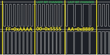

    Вот картинка с этими 3 байтами с самого начала передачи
    Походу пришло время генерить дорожки, на основе этого сектора пока что, и цеплять к реалу. Потом уже SD.

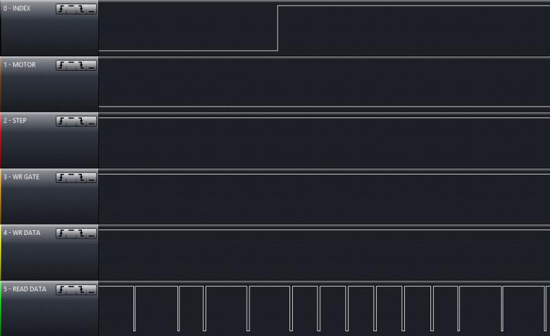

    И так, дорожку сгенерировал, данные на лог анализаторе выводятся нормально, без разрывов, всё отлично, CRC успевает сгенерироваться.
    Причем дорожка у меня во флеше 4к, и он её читает по пол сектора, успевает! Проверял успеваемость флажком состояния, когда не успевает, то отключает прерывания и уходит в бесконечный цикл.
