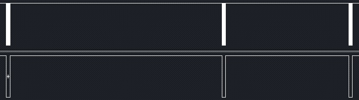

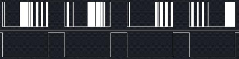

    Расчехлил я лог анализатор и решил посмотреть, что же там за сигнал идет с WRITE DATA и WRITE GATE, увиденное меня несколько озадачило... я надеялся увидеть что-то похожее на READ DATA, а там....
    Это запись дорожки в которой во всех секторах нули в Real Commander
    Это подробности сигнала при записи дорожки
    Это запись с помощью команды SAVE "k" в тырдосе
    Как видите... сигнал существенно отличается... Что там передается - непонятно, есть ли там заголовки и поля не пойму, может там данные в чистом виде?

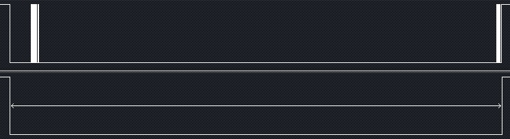

    Судя по внешнему виду сигнал кодируется так
    Пульс (HIGH) на 42нс, потом LOW на 4, 6, 8 мкс, но есть местами и 101 (все по 42 нс), а есть большие промежутки, больше чем 8 мкс.
    В самом начале дорожки вообще какие-то непонятные сигналы.
    PS: почитал еще информацию по контроллеру http://www.defence-force.org/computi...-datasheet.pdf
    там есть 2 вида команд записи, запись дорожки и запись сектора.

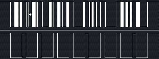

    UPD: кажется разобрался
    Вот запись 1 дорожки в Real Commander
    В предыдущем случае писалась 0 дорожка, а для нее RC использует 9 секторов, поэтому 9 записей было, а тут 16, всё норм.
    Т.е. запись происходит записью секторов (Команда Write Sector контролера).
    Сектора пишутся прям в область данных сектора.
    Команда Write Track используется только при форматировании.
    Т.е. схема такая
    После отправки заголовка сектора проверяем Write Gate, если он LOW, то
    1) отключаем передачу, запускаем чтение
    2) ждем пока принимаемый байт равен нулю
    3) пропускаем 8 принятых байт
    4) получаем данные сектора (256 байт сектора = 512 байт MFM)
    5) получаем CRC (2 байта = 4 байта MFM)
    6) проверяем CRC
    7) записываем 2 сектора старый и новый на SD, если CRC совпали
    шаги 5,6 можно опустить для простоты

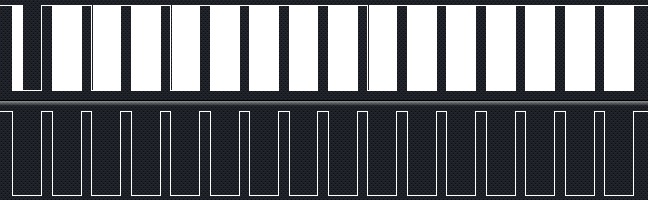

    UPD3: Снял диаграму на 1MHz, вроде похоже на правду
    т.е. пропускаем 12 байт, пропускаем маркер и читаем данные с CRC

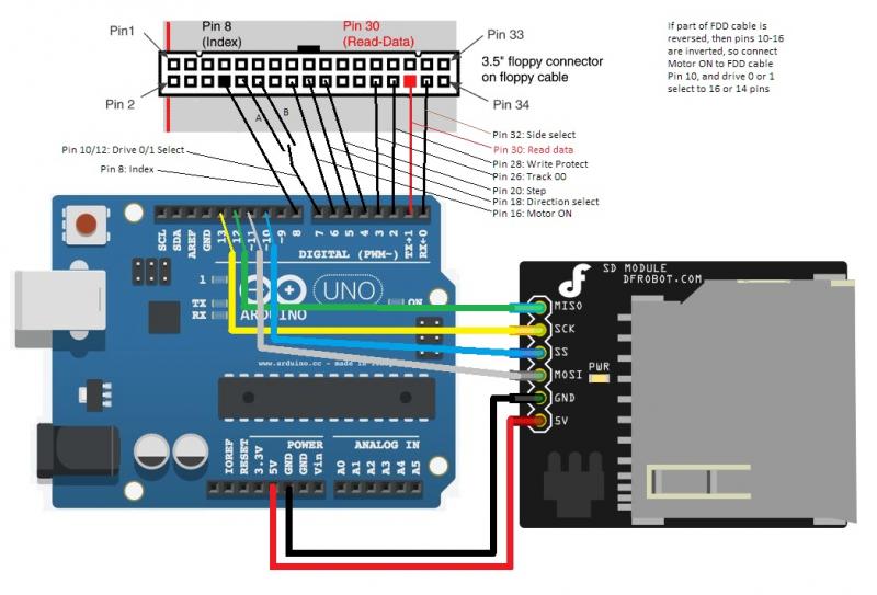

    Всё-таки решил я окончательно, что не буду делать запись, очень сложно и почти нереально на ардуине. Чтения более чем достаточно, чтобы закинуть кучу образов на флешку и играться с ними :-D
    В последнем обновлении поменял пины местами, чтобы удобно было подключаться к кабелю дисковода, использую теперь PCINT2 вместо INT0.
    Картинка, как всё это дело подключать так же закинута на гитхаб, но и тут приложу на всякий.
