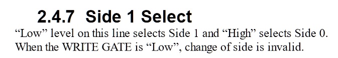

    Кажется я понял в чем проблема
    Буду смотреть в этом направлении
    UPD: не, фигня, оно всегда HIGH...
    UPD2: всё-таки придется поменять немного пины, не успевает PCINT оперативно реагировать на STEP, изменения будут такие PD4,PD5 переместятся на PD3,PD4, а PD3 пойдет на PD5

    Больших улучшений это не дало, так что оставлю пока как было Продолжаю эксперименты и изучение документации...
    UPD: тщательно проанализировал сигналы с реального дисковода, нашел много недочетов, буду переделывать, чтобы соответствовало, может тогда будет работать как надо
    UPD2: выяснился один приятный момент, можно спокойно делать паузы между секторами, это снимает все проблемы
