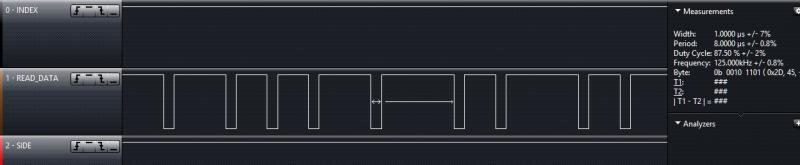

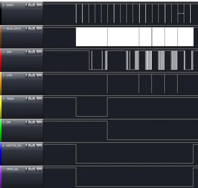

    Ура! Докумекал я до того, что решил избавиться от прерывания для отправки данных, а слать всё в цикле по 16 секторам, т.е. остается только прерывание по сигналу STEP на который нужно реагировать очень оперативно (собственно оперативности сильно мешало прерывание по отправке данных)
    Опробовал данный вариант, работает отлично! Всё грузится, ничего не глючит! Всё, вот его сейчас дооптимизирую, выложу, и на этом с режимом чтения можно будет закончить и переходить к очередной попытке реализации режима записи
    UPD: последняя залитая версия работает на 100% стабильно! уже несколько раз проверил, пока что ни одного сбоя! Завтра еще погоняю на разных образах, если будет всё ОК то можно на этом заканчивать с чтением
    UPD2: Ну что ж, я всё проверил, работает отлично, никаких проблем не замечено! В самой последней версии сделал очень качественное MFM кодирование! Т.е. поднял частоту USART в 2 раза до 1000кбит/с и время импульса теперь составляет 1мкс как в настоящем MFM а не как раньше 2мкс.
    UPD3: для полноты картины выкладываю картинки с лог анализатора, первая - вид текущего MFM кодирования, вторая - загрузка DIZZY.1R
    PS: с записью заморачиваться не буду, начну потихоньку приделывать экран и кнопки.

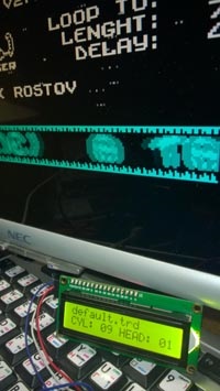

    Вот как-то так будет выглядеть работа после подключения TRD образа. Дисплей подключен по I2C (TWI) через стандартную китайскую платку.
    Если кто-то планирует делать в последствии данное устройство, рекомендую заранее обзавестись I2C модулем
    И еще энкодером для перемещения по файлам и папкам и монтирования/отмонтирования TRD.
    UPD: добавил нативную поддержку I2C LCD без внешних библиотек, размер прошивки уменьшился на 3кб и памяти свободной больше стало. Так же в FAT32 будет поддержка только коротких имен файлов т.е. 8 - имя + 3 расширение.

  5. #225

    Экран можно и не ставить, просто вы не увидите то, что выбираете.
    Указанный вами вариант экрана не подойдет, т.к. он использует минимум 8 пинов, да еще и 10 пин, который используется под SD карту.
    PS: на мой взгляд энкодер гораздо удобнее чем простые кнопки, да и не так уж он дорого стоит

    UPD: 16x2 экрана вполне достаточно будет, т.к. файлы будут 8.3 (короткие имена) + энкодером можно вращать 2 строки с произвольной скоростью, а кнопка на нем будет для выбора/отключения TRD образа и захода/выхода из каталогов.
