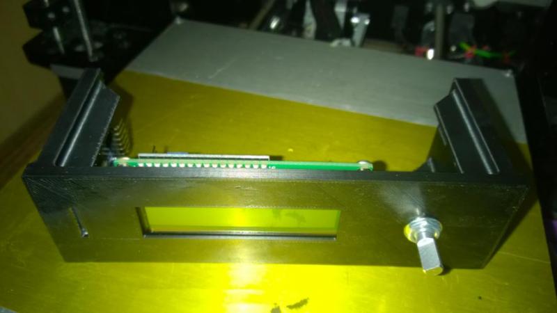

    Вот, набросал простенький корпусочек для вставки в 5.25
    UPD: в последней версии добавлена поддержка кварца на 8 МГц, т.е. можно использовать внутренний генератор атмеги! Достаточно в Config.h установить #define CRYSTAL_8MHZ 1 и этого достаточно для работы скетча от внутреннего генератора, правда скетч тогда нужно заливать при помощи avrdude
    Строка для заливки в таком случае avrdude -p atmega328p -c USBasp -U flash:w:ZX_FDD_Emulator.ino.standard.hex -U lfuse:w:0xe2:m -U hfuse:w:0xd7:m
    Если заливаете через Arduino IDE в Arduino Pro Mini с кристаллом на 8 MHz, то avrdude не нужен, можно лить прямо из IDE установив соответствующий процессор
    UPD2: добавлена поддержка сохранения имени образа в EEPROM и его автоматического открытия после перезапуска эмулятора. Для сохранения, при выборе файла, нужно удерживать кнопку выбора более 3 секунд.
    PS: попробую еще в ближайшее время добавить поддержку SCL

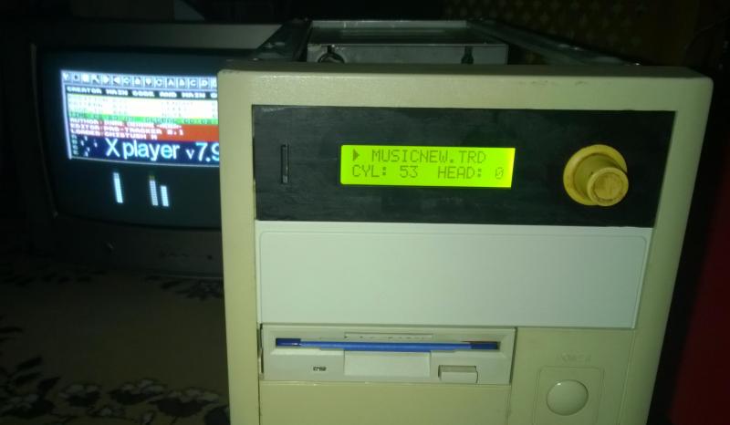

    Окончательный вид эмулятора вставленного в корпус. (Ручка правда гумно, напечатаю потом другую) :-D

    EvgenRU, все-таки скажите, возможно и как сложно сделать управление на 3-х кнопочках?
    Согласитесь, как-то крутилка на мордочке компа не особо смотрится, это же не усилитель!
    Может любезно сделаете такую версию прошивки?
    С уважением, Дмитрий.

    А по мне так крутилка выглядит свежо и удобно. Вот реально задрало эти тактовые кнопки давить многократно.
    Если нужны кнопки - не проблема, сделаю такую возможность в конфиге добавлю настройку для выбора энкодера или кнопок. Возможно даже сегодня. Подключение кнопок будет в те же пины, что и A/B энкодера.
    PS: мне тоже кажется, что с крутилкой удобнее, всего один элемент управления для всего. Да и человеческая натру такова, что ему крутить-вертеть гораздо удобнее и интереснее, чем многократно давить
    Просто возьми простую цилиндрическую ручку большого диаметра, утопи ее заподлицо или почти заподлицо с передней панелью. Можно углубление в ручке под палец сделать. Будет и крутить удобно одним пальцем и смотреться будет хорошо.

    Кстати, на большинстве факсов именно такая ручка и есть - jog dial. И ничего, никто факс с усилителем не путает ))
