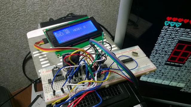

    Собрал тестовый стенд
    Долго не мог запустить, видимо у некоторых такая же проблема была с некоторыми картами.
    Выходит, что у некоторых дешевых карт нет поддержки команды STOP при чтении сектора, поэтому чтение подвисало,
    Исправил функцию чтения с карты, чтобы не использовалась данная команда и сразу все заработало.
    ИСПРАВЛЕНИЯ:
    1. Исправлена проблема с некоторыми картами не поддерживающими операцию останова приема данных.
    2. Добавлена поддержка нажатой кнопки (т.е. пролистывание идет при нажатой кнопке, не нужно тыкать много раз).
    --- Сделан коммит на гитхабе
    3. Добавлено отображение кружочка если дисковод активен
    4. Подумалось мне, что лучше убрать этот кружочек и сделать включение/отключение подсветки
    5. Исправлен глюк с мигающим дисплеем в некоторых кривых приложениях, которые с большой частотой запускают/выключают мотор на реальных дисководах, сделал, чтобы не мигал
    PS: проблему с неправильно отображающимся первым файлом пока что воспроизвести не удалось, сколько не пытался
    PS2: было предложение отображать сектор, это бессмысленно, т.к. дискета крутится по кругу 300 оборотов и сектор меняется от 1 до 16, вы даже не успеете увидеть его номер
