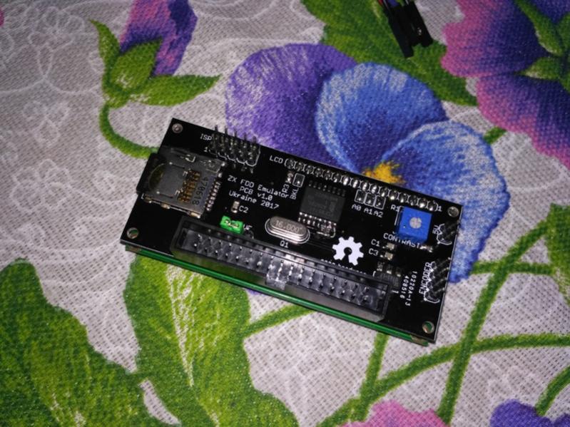

    Приехали платки v1.0 и разъемы molex для sd-карточки, спаял первую ревизию платы.
    Нашлось сразу много мелких косяков:
    1) если в качестве разъема для дисковода использовать shrouded header - ему не хватает буквально полтора миллиметра, чтобы встать нормально, мешается 3.3v регулятор. пришлось сам разъем снизу немного подпилить надфилем в этом месте
    2) такая же история с разъемом для ISP, обычные pin headers встают без проблем. UPD: все норм становится, если разъем для SD-карты паять первым
    3) посадочное место под подстроечный резистор не соответствует расстоянию между выводами подстроечника, имеющегося в наличии. мелочь, а неприятно
    4) отсутствие pull-up резисторов на i2c шине, пока хз, насколько это критично и будет ли работать на внутренних подтяжках atmega328 UPD: не критично, хватает подтяжек на стороне атмеги.
    5) порядок подключения дисплея к выводам pcf8574 отличается от порядка, принятого в китайских адаптерах
    6) перемычки для выбора адреса pcf8574 не работают в открытом состоянии, потому что нет подтяжек. будет работать, только если все они замкнуты. соответственно, i2c адрес будет 0x20.
    Завести текущую версию проекта пока полностью не получилось:
    1) была попытка указать адрес и порядок пинов в LCDModule.h, но потом выяснилось, что в коде используется только LCDEX_ADDR, а остальные дефайны не используются, работа с i2c дисплеем захардкожена.
    2) переписал LCDModule.h и LCDModule.cpp на использование библиотеки LiquidCrysyal_I2C, в конструктор которой можно передать в качестве аргументов порядок пинов
    3) после чего было обнаружено, что текущая версия Arduino IDE 1.8.1 как-то не так интерпретирует main() - он просто не работает. пришлось int main() заменить на void loop() и добавить void setup().
    4) после этого платка завелась, на экране отображается список файлов, по кнопке энкодера можно монтировать и отмонтировать образ
    5) но сам энкодер не хочет работать по какой-то причине. после того, как его покрутить - все зависает намертво.
    вот с этим пунктом, если можно - дайте, плз, совет. может энкодер какой-то не такой? или что-то можно подкрутить в коде?
    Все завелось, версия ПО для ревизии платы 1.0: https://github.com/andykarpov/ZX_FDD_Emulator
    Резисторы есть в клавиатуре
    Захардкожены только датапины, остальные можно менять, если нужно, могу допилить эту часть
    Весьма странно, я проверял на всех версиях, вроде проблем с этим не было.
    возможно подключенная библиотека или еще что-то использует те прерывания, которые повешены на энкодер.
  8. #337
    Ммм, в какой клавиатуре ?
    Если можно - было бы здорово!
    По поводу Arduino IDE и энкодеров - попробую проапгрейдиться, параллельно уберу лишние платформы, например STM32 и ESP8266, может где-то что-то подглюкивает
    Ой, это я с эмулятором клавиатуры попутал :-D
    PS: а какие именно пины нужно переставить? А то я там что-то в коде уже потерялся, давно эту библиотеку писал...
    PS2: предлагаю попробовать вот такой вариант функции отправки данный в экстендер
    void twi_send_byte(unsigned char data)
        twi_start(LCDEX_ADDR);
        unsigned char data_out = 0;
        if(data & 16) data_out |= _BV(LCDEX_D4);
        if(data & 32) data_out |= _BV(LCDEX_D5);
        if(data & 64) data_out |= _BV(LCDEX_D6);
        if(data & 128) data_out |= _BV(LCDEX_D7);
        TWDR = data | _BV(LCDEX_LIGHT & light_val); //temporary
        TWCR = (1<<TWINT) | (1<<TWEN);
        while(!(TWCR & (1<<TWINT)));
        twi_stop();
    Последний раз редактировалось EvgenRU; 09.04.2017 в 18:24.
  10. #339
    19.12.2013
    г. Никополь, Украина
    1,017
    363
    706
    187 сообщений
    Кусок не работает.
    В нет, как минимум, перестановки остальных значащих битов (RS,RW,EN), + мы инициализируем data_out, но при этом передаем все равно data
    Ну и непонятно откуда взявшаяся переменная light_val.
  11. #340
    20.01.2016
    п. Власиха, Московская обл.
    594
    41
    22 сообщений
    Кусок не работает.
    Да, что-то я поторопился
        TWDR = data_out | _BV(LCDEX_LIGHT & light_val); //temporary
        twi_stop();
    light_val определена как
    uint8_t light_val = LCDEX_LIGHT;
    в функции включения подсветки ей присваивается light_val = LCDEX_LIGHT;
    а в выключении ноль, что вполне нормально, т.е. этот пин можно спокойно переставлять.
    в крайнем случае, чтобы всё время светилась можно
    вместо _BV(LCDEX_LIGHT & light_val)
    написать _BV(LCDEX_LIGHT);
    (RS,RW,EN) не нужно переставлять, т.к. они определены в дефайне
    и везде заданы как data |= _BV(LCDEX_EN); и т.д. т.е. берется номер бита и преобразуется в значение.
    UPD: совсем забыл еще, что в дате могут быть другие данные
    тогда переделаю всё библиотеку в ближайшие 2-3 дня....
    Последний раз редактировалось EvgenRU; 10.04.2017 в 00:52.
