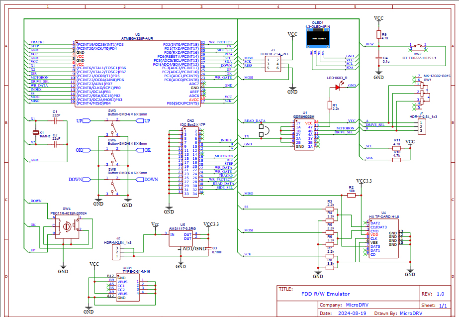

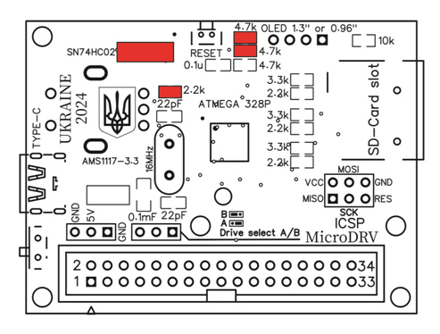

    В связи с тем, что существующие решения достаточно сложные и дорогостоящие возникла идея сделать максимально дешевый, простой и при этом достаточно функциональный девайс на Atmega8.
    После обсуждений решено, что проект будет реализовываться на Arduino!
    Проект уже работает на Arduino с SD картой! Поддерживается только чтение, записи нет!
    Внимание, при использовании Arduino Pro Mini пины RX/TX расположены наоборот!
    Исходники проекта на GitHub: https://github.com/EvgeniyRU/ZX_FDD_Emulator Схема подключения находится там же.
    В GitHub можно скачать любую предыдущую версию прошивки выбрав в списке коммитов https://github.com/EvgeniyRU/ZX_FDD_...commits/master нужный коммит, затем Browse Files (справа), затем Clone or Download и после Download ZIP
    В последних версиях работа ведется с SD/SDHC/MMC картой, файловая система FAT32, поддерживаются карты от 512Мб до 32Гб, больше не проверялись. Данные берутся из TRD образов, дисплей 1602.
    За основу взята следующая спецификация флопа FD1035_Product_Description_Jul84.pdf.
    Еще вот этот документ принимается во внимание http://www.mcamafia.de/pdf/ps2_fdd_trm_s42g2194_00.pdf
