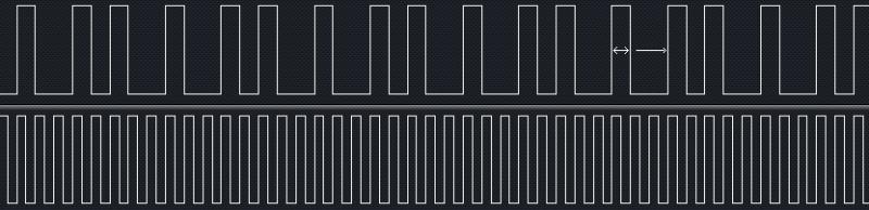

    Так, сгенерил на ардуине сигнал, но выбрать данные из 2 массивов в прерывании оно не успевает, видимо много пушей там, так что придется всё-таки переходить на асм или Algoritm Builder, второе мне кажется предпочтительнее. Вариант с HFE пока что рассматривать не хочу, хочется всё-таки TRD.
    Нижний это клок, с периодом 2мкс
    А в ардуино IDE разве нельзя делать ассемблерные вставки?
    На ардуине - это с использованием бабуиновской IDE, компилятора и библиотек, где на каждую инструкцию кода добавляется еще 10 мусорных?
    Что именно пытались генерить и насколько сильно не успевает AVR?
    Пушей "видимо много", или на самом деле много (легко понять по листингу)?
    GCC с ассемблерными вставками как вариант не рассматриваете?
    Библиотека работы с SDHC и FAT32 на ассемблере или Algoritm Builder-е уже существует или планируете писать и отлаживать сами?
