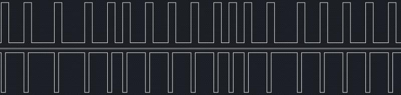

    Насчет кодирования данных, сейчас я себе это вижу так.
    Есть буфер на 256 байт, загружаем в него 256 байт сектора.
    После того как индекс ушел за середину буфера, подгружаем в его начало следующие 128 байт.
    Когда индекс перескочил в первую половину, подгружаем следующие 128 байт.
    После того как индекс стал = 0 переключаемся на другой буфер, где находится CRC и закодированные пробелы и синхробайты в формате БАЙТ,КОЛИЧЕСТВО.
    Как-то так.
    Не помешает сделать еще один буфер на 256 для второй стороны, но не знаю, на сколько это необходимо.
    И так, XOR не дает правильный сигнал, импульсы идут как по фронту, так и по спаду.
    Получил корректный MFM с помощью инвертора и RC цепочки.
    Вот, снял на лог анализаторе, на картинке, верхний - выход с МК, нижний - MFM

    Для получения такого сигнала, инвертировал выходной сигнал, передал его через конденсатор 2.2нФ, после чего притянул его к +5в через 1кОм
    PS: наверное можно обойтись и без инвертора, инвертировав таблицу и исправив операцию замены последнего бита
    PS2: поставил последнюю версию ардуины, в ней alignas работает.
    Вот в таком виде отлично работает без инвертора.
    так и должно, на запись идет манчестероподобный сигнал, который меняет полярность магнитного поля головки дисковода, а при чтении, магнитная головка вырабатывает импульс в момент смены полярности на диске
    хотя про запись точно не помню, в дисководе триггер стоит который по сигналу меняет полярность или от контроллера дисковода идет сигнал в управляющий полярностью, но это пока не важно
    tmp = MFM_tab_h[tmp];
    тут поидее в ISR будет регистры портить, для расчета адреса
    вот отличнейшая статья чтение/запись на дисководы

    Поправил регистры, пришлось дизассемблировать, чтобы понять что там и как
    Вот код ISR в таком виде, как выше.

    Итого имеем вроде как 50 циклов в худшем случае. 50*62.5 = 3.1мкс, байт у нас отправляется за 16мкс (байт данных за 32мкс), остается ~13мкс (~26мкс на байт) на основной код. Итого, нагрузка ISR составляет не более 9%
    Правда надо еще учитывать, что ардуина использует свой жуткий таймерный код, хотя там всего-то идет увеличение переменной типа long на единицу каждую мкс, для работы функций delay_ms и delay_us, так что, думаю общая нагрузка периодических прерываний не должна превышать 20%
    Насчет сигнала, я же снимал анализатором с реального дисковода и он там был именно таким как сейчас генерируется через RC.
    Последний раз редактировалось EvgenRU; 26.03.2016 в 19:23.
    по всей видимости ты формируешь не смену сигнала а фронты, RC + инвертор ты их просто подрезаешь, ну такой вариант тоже можно, просто эти импульсы что шли с дисковода это момент смены сигнала
    вот картинка
    1. строка MFM сигнал (на байт 16 возможных изменений сигнала)
    2. то что выдает дисковод
    Итого что бы в 2х байтах SPI выдать нужно количество импульсов, надо слать или 32 бита и укорачивать фронт или выдавать импульс по изменению сигнала и тогда хватит 16 бит
    ну или как вариант, подмешивать сигнал синхронизации SPI по логическому И тогда бит 1 это импульс, 0 пропуск
    байт 0xFF в mfm будет 16 импульсов, для формирования 16 импульсов нужно 32бит либо 16 смен уровня
