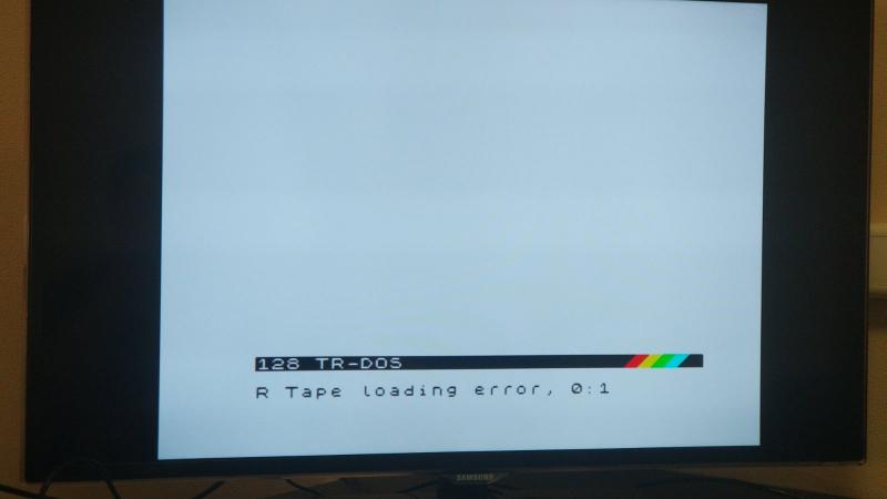

    подскажите, в каких случаях сразу при запуске (секунд 10-15 думает, а потом выводит) TR-DOS может выдавать ошибку R TAPE LOADING ERROR?
    далее TR-DOS не грузится, а возвращается в меню выбора ДОС, БАСИК, КАЛЬКУЛЯТОР...
    версия ПЗУ 2.95 для скорпиона
    предположу, что проблема где-то в аппаратном сигнале, запускаю ранее (в 90х) рабочего скорпиона...

    Я бы посоветовал вставить скорпионовский Тест-ПЗУ...
    о! это был бы супер, если есть возможность - дайте ссылку на ПЗУшку и описание =)))
    у меня огромные проблемы с поиском на форуме ((( извиняюсь (
