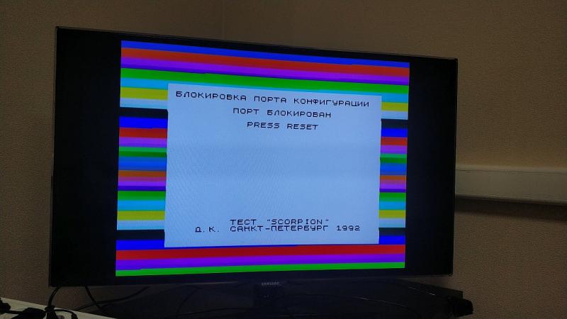

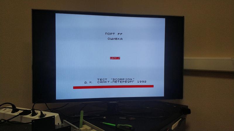

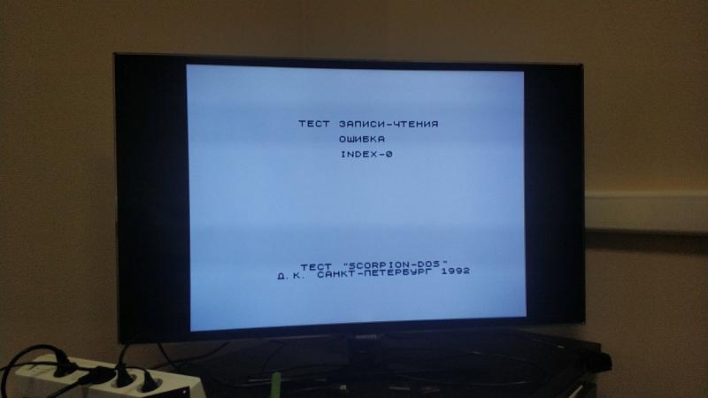

    для запуска тестов по очереди нужно нажимать 1-9
    тесты прошли на УРА, пока оставлю ссылки на видео, мало ли кому будет важно как ведет себя тестовое ПЗУ
    https://cloud.mail.ru/public/4DQX/5uXhpsqVY
    вывалило следующие ошибки
    Index-0 - это когда дисковод не защелкнут...
    а вот больше интересует красная ошибка FF - это что может быть?
    и блокировка порта конфигурации
    Индекс другое... На дискете есть отверстие и когда она вращается импульсы передаются по отдельному проводу шлейфа в контроллер ВГ93...
    порт FF в скорпионе вроде бы реализован на микросхеме D46...
