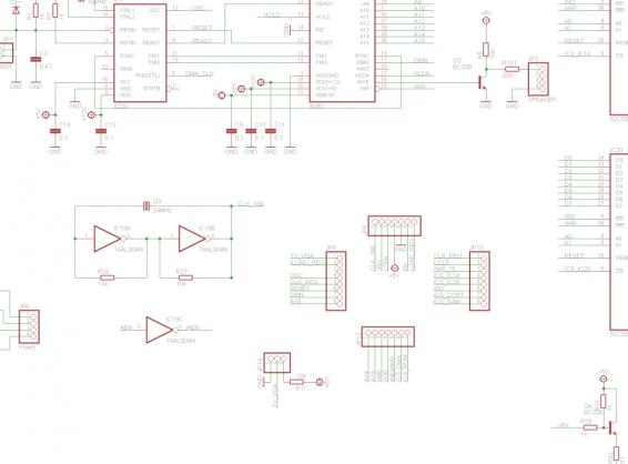

    Вот такую РК-шку я сделал в студенческие годы.
    Оживить не удалось.. сильно сказались условия хранения..Дорожки на плате в некоторых местах сгнили..
    Решил сделать новую.. Не пропадать же корпусу от СУРЫ с клавой. Ей повезло больше.
    Помыл/перебрал смазал каждую кнопку.
    ..Наткнулся на проект Rokl-а. Сделал на его основе типа Микроком Лайт.
    Считаю что не сильно надо в РК часы.. да и дисковод тоже.. и Сд-карточка.
    Сделал только РОМ диск.. Туда весь мне известный софт влезет.. Так было сделано на старой моей РК-шке.
    Хотел сделать компактную плату. Проц в корпусе QFP. Остальное тоже, что нашел...
    Схемку приложу..
    Дизасемблировал свой старый монитор.. Сильно я его тогда перекопал..
    Допилил под новые реалии.
    Вот такая платка вышла.. Это версия 1.. Пока клаву не прицепил.
    Спасибо Саше (АлександрПП) за помощь с разводкой.
    Планирую сделать версию 2. Не нравится формат видеовыхода. Из 5 моников дома захотел работать 1..
    И то.. изображение смещено. Пиксели помигивают. HCT166 работать отказался. 1533ИР10 работает (она на МГТФе в кадр не попала), но криво.

    Alex_LG, выходы управления синхронизацией с ВГ75 - это полуфабрикат для полноценных сигналов строчной и кадровой развертки.
    Для приведения к стандарту часто используют одновибраторы или таймер ВИ53.
    У вас ничего такого не нашел.
    Хочу чтобы все было как описано тут:
    http://martin.hinner.info/vga/640x480_60.html
    т.е каждая строк
    8 pixels front porch
    96 pixels horizontal sync
    40 pixels back porch
    8 pixels left border
    640 pixels video
    8 pixels right border
    там же есть параметры по кадровой.
    С Уважением, Андрей!

    Подниму тему.
    В схеме применен 8237 контроллер и использован для его тактирования вывод CLKOUT проца 8085.
    Хотя в мануале интеловском прямо указано:
    The Timing Control block derives internal timing
    from the clock input. In 8237A systems, this input
    will usually be the w2 TTL clock from an 8224 or
    CLK from an 8085AH or 8284A. 33% duty cycle
    clock generators, however, may not meet the clock
    high time requirement of the 8237A of the same fre-
    quency. For example, 82C84A-5 CLK output violates
    the clock high time requirement of 8237A-5. In this
    case 82C84A CLK can simply be inverted to meet
    8237A-5 clock high and low time requirements. For
    8085AH-2 systems above 3.9 MHz, the 8085
    CLK(OUT) does not satisfy 8237A-5 clock LOW and
    HIGH time requirements. In this case, an external
    clock should be used to drive the 8237A-5.
    Переведу в 2-х словах. Скважность вывода CLKOUT 8085 не сильно подходит под требования 8237.
    Надо как минимум инвертировать сигнал.. И все равно при частоте выше 3.9 Мгц, требования будут нарушены и надо тактировать от другого генератора.
    Это из мануала Интел на 5Mhz 8237.
    Кто-то сталкивался с этим вопросом?
    У меня работает. Но в версии 2 платы сделаю синхру от делителя ВГ-шки 3 или 6MHz.
    И еще вопрос .. Шото курю мануалы и форум и не могу понять..
    В Радио-86РК ПДП работает в режиме Write Transfer (т.е формально данные из ИО пересылаются в память), но для правильного функционирования
    сигналы поменяны местами. MEMW используется как RD для чтения из памяти, а IOR используется как WR для ВГ75.
    Rokl, авторы РК-86 SRAM и я повторяем этот режим..
    Рисую потихоньку всю логику внутрь CPLD. И тут.. для экономии выводом, решил было изменить режим.
    Пробовал сделать правильно.. Сделал Read Transfer режим, сигнал MEMR соединил с RD системы, IOW и так на WR сидит.
    Не работает.. Не могу понять в чем дело. Осцилограмы красивые..
    Связано с тем, что порты отображены на память. Обычно для инициализации ПДП используется IOW, но в схеме Радио-86РК туда идёт сигнал записи в память. Т.е. если читать из памяти и писать в порт, то когда ПДП будет рулить шиной, он активирует сигнал IOW, а это по схеме будет запись в память.
    18.10.2014
    г. Одесса, Украина
    609
    177
    64
    33 сообщений
    Ну в РК 8080 проц..сигнал DBIN и прочее. У меня в схеме ( как и в микрокоме) 8085 проц сразу генерит красивые RD и WR c 3-ми состояниями при захвате шин ПДП. Порты конечно отображены в память. Что не позволяет нормально работать в режиме Read transfer? IORD 8237-го (выход с 3-сост. , и вне режима ПДП никому не мешает)в режиме ПДП нормально должен читать память а IOWR 8237 подключено к сигналу WR системы. Контроллеры настраиваются нормально, писк портом издаю - тоже без проблем. Но экран не очищается и завален мусором..
    А не в этом ли проблема? Р режиме ПДП на озу формируется и RD и WR. Т.е чтобы все работало надо перед самой памятью блокировать сигнал WR при цикле ПДП ?
