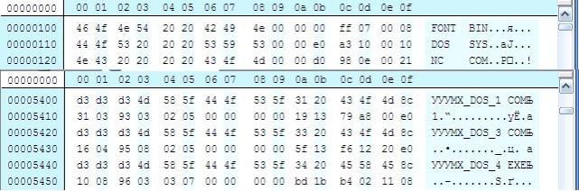

    То есть штатной поддержки дисковода нет. Весьма странная система. Сделали машину, а двигатель не поставили
    написать драйвер, например на букву Н.
    Почему же его никто не написал до сих пор? Типа, никому поддержка дисков не нужна?
    Кстати, а NC будет понимать формат дисков через такой драйвер? Мне почему-то кажется что через такой драйвер блочного доступа будут приниматься только диски формата MXOS. Диски MX-DOS наверняка не примутся.

    Скажем сразу что формата MXOS не существует, а вот написать драйвер можно, если напрячься немного. В DOS-MX (так правильно, я опечатался, а ты подхватил) дискиптор файла состоит из 32 байт, в Коммандере - FAT - 16. Да это и не важно, главное какие входные/выходные регистры должны быть в функции получения файлов, переделать процедуры печати файлов и загрузки/запуска файлов. Вот примеры дескрипторов - вверху Коммандера, внизу DOS-MX.
