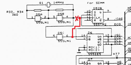

    Извиняюсь за некропост, но сегодня увидев этот кусок спектрумовского железа я решил попробовать его починить, успехи незначительны. Нашел небольшой косяк в подключении simm, но не он виновник. В общем есть пару вопросов. Сигналы /RAS /CAS /WE брал так: /RAS - 2 нога д15, /WE(WERAM) изначально шел через запрет записи в нулевую страницу, но так же пробовал и напрямую подавать(а вдруг что там отвалилось). /CAS брал изначально по своей схеме, но после нашел эту тему, и посмотрел как формируется там для simm. Но возник вопрос. Сигнал DC0 то мне известен, но где брать CLK? С 4 или 6 ноги микросхемы д5? Плата расширения памяти отключена и линии A14 A15 идут напрямую, минуя кп11. В данный момент цель стоит оживить аппарат в 48 режиме, чтобы собрать по нормальной схеме до 1 метра. Доп микросхема ир22 стоит, ничего не коротит, сигнал /WE приходит с 8 ноги д18. Ситуация описаная в первом посте повторяется.
    Из интересного. Ради прикола вставил тестовое пзу и услышал в динамике звук ошибки, он есть как и с озу, так и без нее. Такое ощущение ,что в озу не записывается ничего.Нажмите на изображение для увеличения.

    По видео возможны 3 причины
    1. Проблема с RAS/CAS
    2. Проблема с WERAM
    3. Непропай
    При этом процессор может вполне нормально работать, а пестрота этам наблюдается в основном при неправильном CAS или WERAM
    Я когда делал SQRUM на памяти с SIMM тоже долго с этим делом провозился. Причем, тут может казаться что что-то фонит или барахлит, но на самом деле проблема именно во времянках памяти.

    Хмм. Нашел дохлую микру ТМ2, как раз с нее выходят /RAS WE, случайно нашел ибо тыкнул осциллографом на ras и амплитуда была не какой, да и частота плавать начала, подумал, что осциллограф дает помехи, но нет. Заменил микросхему, амплитуда нормальная, форма сигналов тоже, родная схема и не работает. Теперь нужно думаю смотреть на фомирование WERAM
