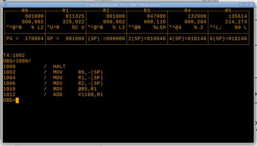

    Вот опять мой код с подробными комментариями.
    Да, невнимательно посмотрел. Все ок.
    Ну чтобы посмотреть что именно вызвало падение можно воспользоваться командой E.
    Или еще лучше - загрузить SD и запустить - тогда SD отловит момент падения и предоставит всю информацию в удобном виде (на картинке код - мусор, единственное что я сделал - записал 0 по адресу 1000 и стартовал с него [HALT -> трап по 4]).
    Если есть исходники (или OBJ файлы) - можно заставить SD распознавать имена символов (правда при этом он будет все похожие цифры тоже распознавать как эти самые символы).
    В TSX+ можно запустить программу как RUN/DEBUG чтобы отлавливать косяки, но там будет что-то похожее на обычный ODT, а он на фоне SD смотрится бледно. Да и не помню если честно отлавливает ли он падения

    Кстати о примере, если уж используем стек, то можно сэкономить пару слов:
            MOV     SP,R0
            CMP     -(R0),-(R0)
            MOV     R0,-(SP)
            MOV     #21*400,-(SP)
            EMT     375
            MOV     (SP)+,R1
            MOV     (SP)+,R0
