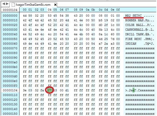

    Нашёл небольшую недоработку в файле Flash-диска подключаемого к конфигурации Специалиста_МХ2. В файле MX2 SET8C, подключаемого как внешний Flash-диск (IvagorTim0xaGam8c.rom) есть опечатка для перехода к режиму цветов из 5 в 8 необходимо оперировать с регистром #f7fa, а не с #fffa. Т.е. в данный регистр нужно записать число D1=1. Вот скриншот доработки. Почему-то с этой опечаткой у меня не переключался цвет из 5 в 8 и не работала игра Color Lines от Vinxru (не сгорали построенные линии). Я сделал большой файл Flash-диска, который вмещает в себя 25 файлов и занимает 227 кБайт. Напомню, что данный Flash-диск на реале подключается при помощи данной схемы к Специалисту_МХ2.

    Никто не сказал мне что файл косячный - несколько программ не запускалось. Перезалил - пользуйтесь.
