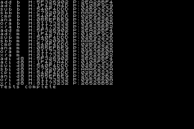

Наверно самый неожиданный флаг 8080 это AC (который H) в ANI/ANA. Если и он правильно реализован, то тогда надо тестом проверять флаги по отдельности.
Переделал один тестик для специалиста. Для пробы тестируются только флаги H(AC) и P, можно и другие потестировать.
ftst1.zip
Эталонные результаты из emu и emu80:
