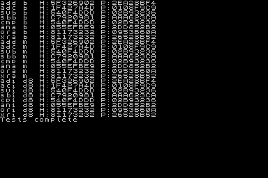

    Для 100% эмуляции 8080 это надо менять. Биты 5 и 3 всегда 0, бит 1 - всегда 1.
    Это я учёл, поэтому у меня так:
    def fflag_3(flag):
        global flag_3
        if not i8080:
            flag_3 = flag
    def fflag_5(flag):
        global flag_5
        if not i8080:
            flag_5 = flag
    def fflag_n(flag):
        global flag_n
        if not i8080:
            flag_n = flag

    Если я правильно понимаю, что здесь написано
    fflag_n(False)
    def fflag_n(flag): global flag_n if not i8080: flag_n = flag
    то бит 1 регистра флагов обнуляется, а д.б. всегда 1.

    Да нет, не так. Флаг сбрасывается только при условии, если переменная i8080 == False. В противном случае данная процедура игнорируется.

    Где нибудь этому флагу присваивается значение 1 или по умолчанию 0 и так всегда для 8080?

    При инициализации этому флагу присваивается True и, если это i8080 (а не Z80), то этот флаг у меня больше нигде не трогается. Этот момент я проверял, когда искал потенциальные ошибки.

    Наверно самый неожиданный флаг 8080 это AC (который H) в ANI/ANA. Если и он правильно реализован, то тогда надо тестом проверять флаги по отдельности.
    Переделал один тестик для специалиста. Для пробы тестируются только флаги H(AC) и P, можно и другие потестировать.
    ftst1.zip
    Эталонные результаты из emu и emu80:

    ivagor, огромное спасибо! Это сильно поможет, а то вслепую найти уже, наверное, нереально.
    А вот и виновник - команда sbi d8. Причём проблема в обоих флагах. У меня в эмуляторе она ведёт себя точно так же, как sui d8 и cpi d8. И по всем сведениям это корректное поведение. То же самое говорят эталонный эмулятор. Но почему же тогда отличаются результаты теста?
    "Н" - Невнимательность! Вместо того, чтобы вызывать sbc_a() (вычитание с учётом флагом переноса) в командае sbi d8 я вызывал sub_a() (вычитание без учёта флага переноса)! Причём я сломал это вчера, пока чинил другое. Поправил, и результат не заставил себя ждать!
    Я даже не знаю сколько бы у меня ушло времени на поиск проблемы, если бы не тест ivagor. Ещё раз огромное спасибо! Теперь осталось поставить на ночь полный тест и посмотреть, что скажет последняя, самая длительная, секция тестирования.
