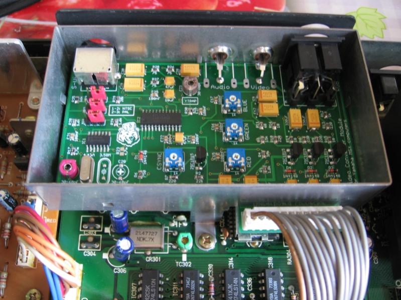

    Схема один в один как у Евгения. У нас кстати на выходе генератора вместо 2.2к стоят 1.6к - так было в схеме. Менял их на 2.2к, но разницы не заметил. Керамику на 47пф на обратную сторону тоже ставил. Тот же результат - ничего не менялось. Видимо мы не там ищем.

    Кстати, еще мысль - повесить на питание электролит потолще (470мкф, вольт на 16) поближе к CX. И опять же посмотреть осциллографом, что получится.

    Вот еще пару моментов, с которыми возможно придется столкнуться при установке платы в оригинальный корпус / экран.
    Подпил платы (о котором я говорил ранее) не дал возможности отцентровать разъем DIN8 относительно отверстия в корпусе. Поэтому можно сразу подпилить корпус, а плату не трогать.
    Разъем MiniDIN 4 по высоте не совпадает со штатным отверстием в корпусе. При пайке между разъемом и платой я сделал зазор в 1.3 мм (подложил пару кабельных стяжек).
    Оригинально придумано использовать отверстие RF выхода в корпусе для S-Video выхода

    Там ещё есть одна небольшая бяка - стандартные кабели s-video обычно бывают толстые у самого разъёма, а видеоплата у нас глубоко сидит. Так что кабель просто так не воткнуть. Приходится маленько срезать лишний пластик у кабеля чтобы он плотно и до конца входил в разъём mini-din. Дырку в мягком металле проще всего расширить надфилем. При сверлении трудно попасть точно (у меня на третий раз только получилось). Ну а стандартная дырка от RF - она только у КУВТ1 была. Но она и навела меня на мысль, что s-video можно из неё вывести, чтобы не колхозить.

    Учту при покупке S-Video кабеля. Хотя переходник S-Video – Композит (китайский), заходит туда на ура.
    Не рекомендую сверлить обычным сверлом, только испортить можно (тонкая стенка). Если уж делать сверлом, тогда использовать коническое сверло (для мажоров). Да и приспособу надо делать, чтобы зажать этого таракана (корпус), иначе о точном сверлении можно забыть.
    В домашних условиях напильник самый лучший инструмент Медленно, зато верно

    Кстати пробовал несколько таких конверторов, но ни один из них не дал цветного изображения на композите. Подозреваю отсутствие кондера внутри тушки.

    Wierzbowsky, в этих переходниках, которые шли с видео картами (маде ин китай) перемычка между C-out и Y-out. Что вообще-то не удивительно

    Ну, вот и все новодельная плата кодера обрела свое законное место
    Фото в хорошем качестве.
    П.С. Остановился на NTSC и внешнем генераторе 3.58 МГц (от MSX). Качество NTSC конечно похуже по сравнению с PAL, зато ничего никуда не бежит и не требует точной подстройки в зависимости от условий работы. В NTSC даже есть определенный плюс, так сказать аля ретро Использую NTSC совместно со старым 14” телевизором с ЭЛТ.
    А если нужно чтобы все было красиво и четко, для этого существует RGB выход

    Меня отчасти поражает беспечность разробов тех лет. Подключать модуль 13 разными по сигналам проводами без экрана для некоторых (хотя 3 граунд провода та точно не спроста) . А потом иметь кашу на выходе. А так и было.
    И еще первые Yamahа шла с экраном из жести сверху. Это как крышка была. Ток слот 2х из пластмассы было видно. На нижнем экране остались выступы (лепестки) для соединения двух частей экранов.
    По поводу «каши» и наводок. Была у меня штука ОРБИТА-107. На боку были разъемы. Пока незаэкранировал 3 см провода, дико фонило 100 Гц. На один из выходов
    Открою большой секрет потенциальные сигналы «кушаются» относительно одной земли. Хоть на 300 метров их протяни) Вот откуда там на выходе 2 горба на лн1. Так не кто и не ответил. Осциллограф не врет)

    Интересно, если сделать экранированные провода для синхро и цветовых сигналов с мат. платы до видеомодуля, качество изображения на выходе улучшится?
