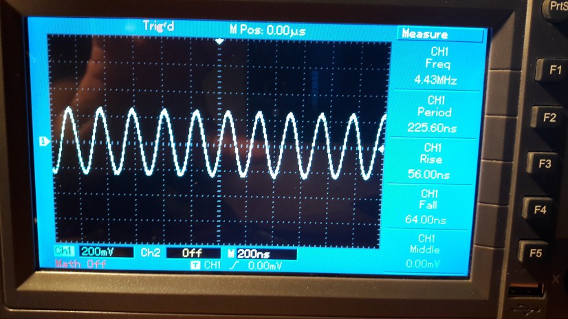

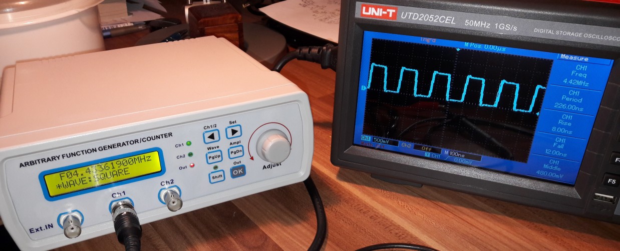

    Вот, забрал генератор с почты, прочёл инструкцию (а то было непонятно как выставлять некоторые параметры) и готов потестировать. Знатоки, скажите какой в идеале должен быть сигнал для 1645 чипа по амплитуде, скважности и другим не совсем понятным для меня параметрам? Пока что выставил так:

    SIN 0.5Vp-p или так 0.4 to 0.5 Vp-p sine wave or pulse.

    То есть синусоиду с амплитудой 0.5в? И как она должна быть расположена относительно нуля вольт? Так?
    Синусоида – симметрично относительно 0, как в розетке переменного тока 220 В
    И the duty factor 50% для импульсного сигнала.

    Значит как-то так... Но тогда наш генератор вообще к этой схеме не подходит. Он всё выше нуля выдаёт и совсем не синусоиду.

    Я про генератор на плате. Он ничего похожего не выдаёт.
    Все выше сказанное взято из даташита на микросхему. Вот и проверим так сказать для идеальных исходных данных. А дальше будем смотреть….
    А штатный генератор выдает TTL – сигнал (импульсный).
    Сигнал SIN 0.5Vp-p можно подавать на прямую, на 6 ножку.
    TTL – сигнал через резистор. На прямую - вход перегрузим. 2,5 В + 4.4 В = 6.9 В.

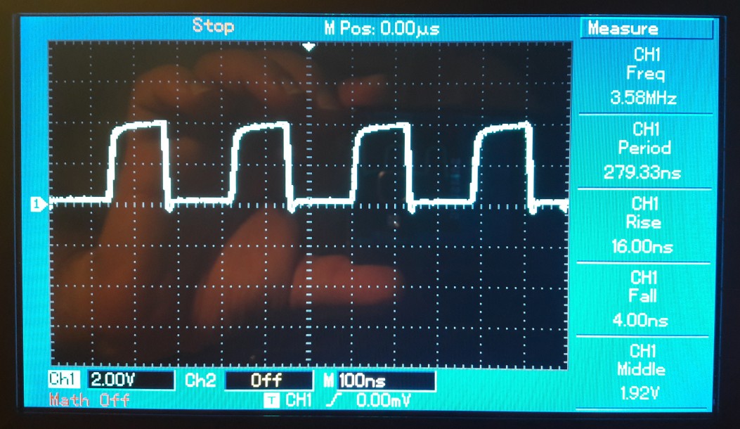

    Результаты очень интересные. Ни скважность, ни форма сигнала, ни смещение относительно нуля совсем не влияют на "бегунки". Амплитуда влияет, но не на бегунки. Судя по всему бегунки как-то зависят от точной настройки генератора. На PAL бегунки удалось убрать частотой 4.433647 МГц, на NTSC - 3.579557 МГц. Причем смещение на 0.000001 МГц уже влияет и бегунки начинают ползти влево или вправо. Через какие-то бОльшие промежутки смещения можно добиться похожего результата - наблюдается цикличность, но точный интервал я не смог установить.
    А вот как выглядит ямаховский 3.58 МГц сигнал на входе видеомодуля:
