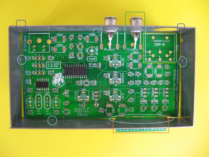

    Кто изъявит желание запаять оригинальный разъем CN201 (обозначение на родном модуле) на новодельную плату.
    Купить можно тут. Разъемы сегодня забрал на почте. Новый и старый разъем стыкуется один в один.

    Выругаюсьак та можно… в вер 1.1. Не снять оригинальные размеры с платы прототипа. (все криво – разъемы)
    Хотя всем пофигу. Припаяем как ни будь. И вообще тема MSX за хохла.
    Отчет боков будет радуга как минимум из семи светов. Радуга.

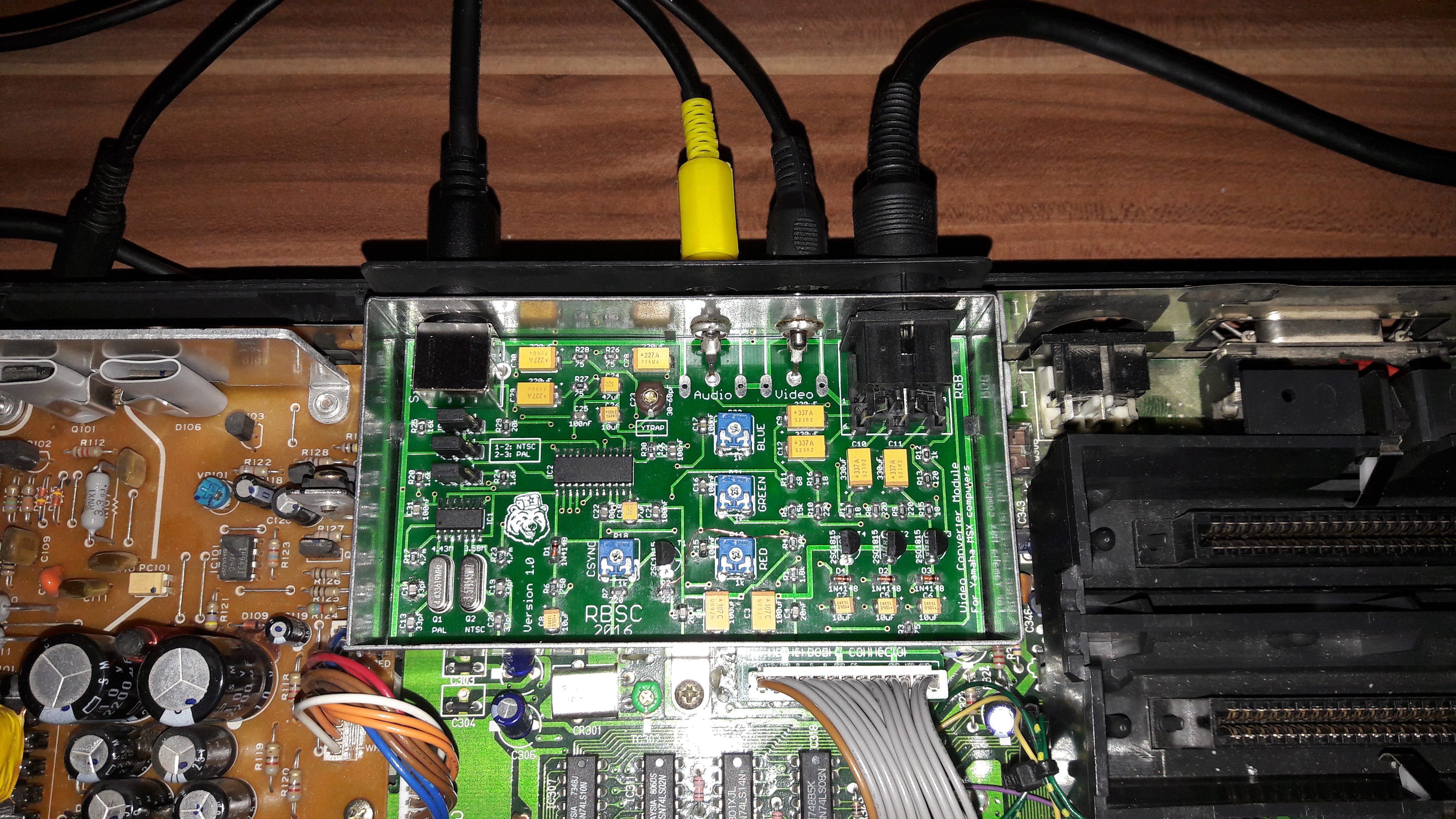

    Я собрал как минимум 7 плат, 5 из них стоят в моих компах. Плата чуть меньше по ширине, но это делалось для возможности центровки разъёмов. Чтобы она не проваливалась надо немного подогнуть стопоры вовнутрь отвёрткой. Все замеры были сделаны несколько раз и плата отлично встаёт в железный корпус. Никакой радуги я не наблюдал, надо правильно настроить плату, чтобы не было артефактов. Так что наезды принимаются только с фотодоказательствами. Я уже выкладывал фотку с установленной в корпус платой - там всё отлично.
    Вот фотка в высоком разрешении:
    http://podrezov.com/temp/board_fit.jpg
    Это плата 1.0 версии. В версии 1.1 расположение разъёмов не менялось. На миллиметр по ширине был уменьшен выступ с гребёнкой для удобства центровки.

    Приношу свои извинения за излишне эмоциональный пост.
    Теперь немного конструктивной критики с моей точки зрения. Отметил цветом участки, которые у меня не стыкуются.
    Красный - сделал небольшой пропил надфилем, чтобы сдвинуть плату вправо.
    Оранжевый - выступ на плате имело бы смысл сдвинуть влево.
    Зелёный - посадочное место на плате не совпадает с разъемом.
    Желтый - посадочное место разъема на плате не по центру с существующим отверстием в корпусе.
    Синий - плату можно было сделать чуть шире.
    Голубой - имело бы смысл немного изменить размещение дорожек, что бы они не касались выступов на корпусе.
    Пропил надфилем – от центровал плату относительно корпуса.

    Я не знаю почему у вас не совпадает с разъёмами. Как вы видели по моей фотке - там всё очень хорошо встало. Максимальное смещение было 1мм, но это некритично. Теперь отвечу по "радуге".
    Красный - я тоже этот пропил делал в версии 1.0 платы. Плата 1.1 вставала по центру разъёмов без этого пропила.
    Оранжевый - да, там места осталось достаточно, можно и сдвинуть немного влево.
    Желтый - у меня разъём RGB был почти точно посередине дырки. К тому же дырка в железке и корпусе давала возможность смещения на 1-2мм в любую сторону.
    Зелёный - у меня не было проблем с видеоразъёмом, он был почти посередине дырки для него.
    Голубой - эти дорожки земляные. Так как земля на оригинальном модуле соединялась пайкой с самой железкой, я специально проложил земляные дорожки по периметру платы. На заливку не решился, так как хз как бы это повлияло на сигналы.
    Синий - как уже и говорилось - так было сделано чтобы можно было смещать плату чуть в сторону. Стопоры подогните внутрь как сделано у меня (фотка в предыдущем посте). Не забудьте запаять плату снизу, там есть открытые площадки для этого.
    Фиолетовый - судя по всему все железки делались одной фирмой, но видимо была какая-то небольшая разница между партиями. У меня все железки подошли без проблем.
    Последний раз редактировалось Wierzbowsky; 19.08.2016 в 17:34.

    Опять же это сугубо мое субъективное мнение.
    Фатальных боков в конструкторском части - НЕТ!. Хз особых различий между вашим и моим «корпусом» для платы не заметил. Разъемы таки не совпадает (это даже у вас видно), да и центровать плату не зачем, припаял к корпусу да все.
    Родная плата была односторонняя и там, где задумано участок дорожки припаивался к корпусу. В нашем случаи со временем может появится переменный контакт между выступами (стопорами) корпуса и участками земляной дорожки (верхняя сторона платы), что не есть хорошо.

    У меня они совпадают, уверяю вас. Просто снято с близкого расстояния, в итоге кажется что видеоразъём не по центру. Верхняя и нижняя земляные дорожки соединены сквозными VIA в нескольких местах, так что всё это одна "большая земля". Вряд ли можно ожидать проблем от контакта стопора с верхней дорожкой. Собственно главное чтоб работало нормально! Всё остальное - мелочи. Но за конструктивную критику спасибо. Если будет новая ревизия, поправлю размеры.

    Сразу по горячим следам.
    Земляные выводы DIN-8 и MiniDIN-4 разъемов весят в воздухе.
    Начел читать даташит на CXA1645. Нигде не нашел тут (может, пропустил) резисторы R25 и R29 должны быть 1%.
