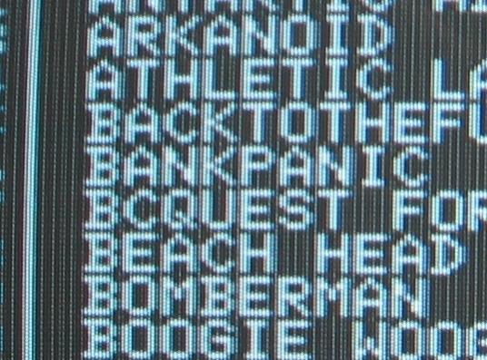

    Подавал через резистор родной сигнал 3.58 МГц на СХА1645, он присутствует на разъеме кодера. У СХА1645 «снесло крышу». На экране появился горизонтальный цветной матрас rgb. «Движуха» полностью прекратилась. Но на ч/б изображении появились вертикальные повторяющиеся полосы. Надо попробовать эту частоту подать на 5 вход инвертора, сейчас этот вход на земле висит.
    Вылечил/завел следующим образом. Перед включением MSX на телевизоре принудительно устанавливаю режим NTSC 3.58. Тогда все ОК.

    Вот снял свой матрас RGB и вертикальные полосы. Все это появилось после подачи частоты 3.58 МГц с MSX. Изображение слегка размытое (шарик двоится в игре Arkanoid), в реале четче.
    Фото: Текст, Игра, Матрас и Полосы.

    Матраса такого у меня не было - была радуга на переходе цветов. Ничем не убиралась. Такая же радуга появляется при использовании генератора NTSC частоты на плате, но она убирается подстроечником. Возможно что если поставить подстроечник с ямаховской линии 3.58МГц на землю и покрутить, то радуги вообще не будет, как и движухи. Но все-таки NTSC это не айс ИМХО.
    Тонкие вертикальные полосы у меня появляются при использовании конвертора RGB в VGA. Возможно это какие-то глюки корвертора, а в вашем случае перекодировщика цвета внутри телека.

    Ну, что. На удачу. Пробовал выход 6 IC1 через конденсаторы 50 пФ … 1,5 нФ цеплять на землю (менять ширину, сдвигать импульсы). Особых изменений не заметил.

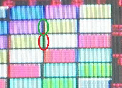

    Если присмотреться эффект из вертикальных линий на ч/б изображении, для цветного изображения добавил следующие. Зазор между смежными кирпичиками - меняется (выделил разным цветом). Ширина этого зазора зависит от цвета смежных кирпичиков.

    Все успокоиться не могу. Вот же у СХА1645 вход поднесущей частоты чувствительный Сажу JP1:2 на землю и все равно, раз через раз выхватывает частоту (цвет включается) в зависимости от NTSC/PAL режима. Как это возможно
    По питанию проскакивает частота может быть?
    Вероятно, на шинах питания частота есть. Только моему осциллографу С1-93 ее словить не под силу. Обратил внимание, на типовом включении каждая нога питания со своим фильтром. Не спроста это. Их там две (ноги): 12, 19.
    Хоть кодер/декодер с годами и трансформировался в одну микросхему (раньше не маленькая плата была), но это штука не стала проще .
    Не разбираюсь, но как «старый» электронщик, надо было низ платы полигоном заливать из земли (легко умничать, если сам не делал). И возможно генератор с землей отдельно сделать (отделить/разделить фильтром).И две ножки питания покоя не дают. Может профи помогут?)
