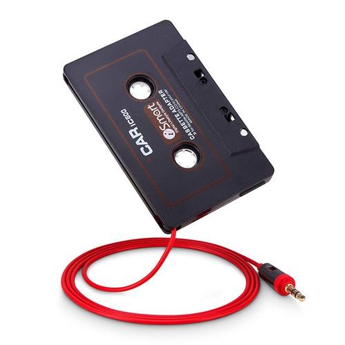

    Интересует, поможет ли Turgen через Line In записывать кассеты.
    Или может какой другой способ есть - использовать родной Atari мафон чтобы записать аудио даннные игры?

    Ранее в этой же теме было описано как сделать линейный вход у родного атариевского магнитофона. Немного заморочено, но сделать вполне по силам, если хоть немного держал в руках паяльник.
    Но можно поступить и иначе - сделать небольшую схемку, которая будет подавать на магнитофон питание +5В, сигнал включения двигателя "Motor ON" и аудиоданные, которые были сгенерированы Тургеном (ну или сразу поданы на линейный выход PC). Суть преобразования аудиоданных - перевести синусоидальный сигнал, выдаваемый Тургеном с простой поток логических нулей (0 В) и единиц (примерно +4.3 В - так выдает оригинальный выход Атари и так будет на выходе ОУ, запитанного от +5 В). Т.е. отрицательная волна синусоиды - логический "0", положительная волна - логическая "1".
    На подобном принципе работает Line In для магнитофона из поста упомянутого выше, поэтому должно сработать. Можно использовать такой же ОУ, что и в магнитофоне, но это немного много, поскольку достаточно одного ОУ, а у LM324 их аж четыре штуки.
    Попозже нарисую, но идея д.б. ясна.

    Самому интересно - в теории подать как то аналоговый сигнал (WAV-ку игры с внешнего источника, например) на записывающую головку и заставить мафон писать всё это на пленку.
    Просто хочу любимые игры записать на кассеты

    Ну самый простой вариант - записать через копировщик при помощи кассетного адаптера.
    Стоит такая штука пару баксов и паять ничего не нужно.
    Если же с паяльником на ты, и хочется пойти по пути настоящего Джидая, то kardan предложил неплохое решение.
