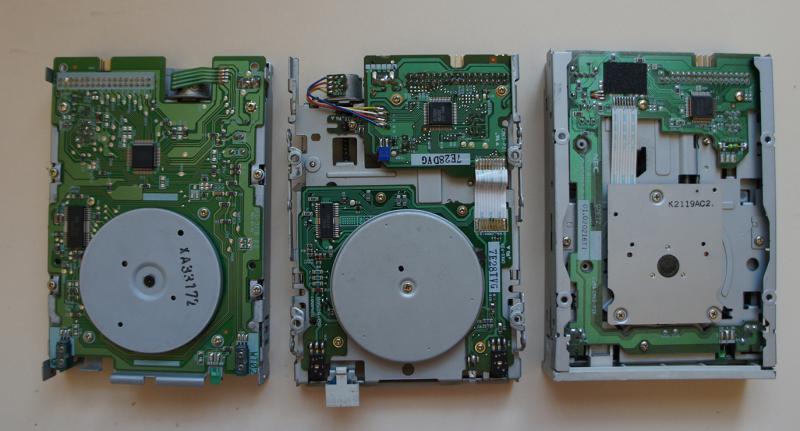

    про окошко забыл но дело в том что у меня даже светодиод не загорается на дисководе при обращении
    Дисководы такие:
    1) Samsung SFD-321B
    2) NEC FD1231H
    3) ??? неизвестен, тк нет крышки
    вот их платы

    Проверь чтобы сигналы DS0 и DS1 с контроллера приходили на 14 и 12 пин дисковода.
    NEC FD1231H у меня работает без проблем.

    на контроллере 14 pin вообще висит в воздухе, на него не идет никакой сигнал с контроллера

    14-й пин - это выбор накопителя Drv.C. В Байтовских контроллерах этот пин не задействовался.
    3,5-дюймовые дисководы обычно выбираются по сигналу Select Drive B, т.е. 12-м пином на разъёме.

    за последний месяц перепробовал больше 10 дискогрызов , и обнаружил, что в более и менее новых дискогрызах 3.5 подключен только DS1 все остальные "NOT CONNECTED"

    На перевернутом шлейфе определяется как A, на прямом как B. Не дорабатывал, только окошко на дискете заклеил.

    только не работает на перевернутом
    на всех трешках навесил соплю между DS0 и DS1 ( 12 и 14 пин разъема)
