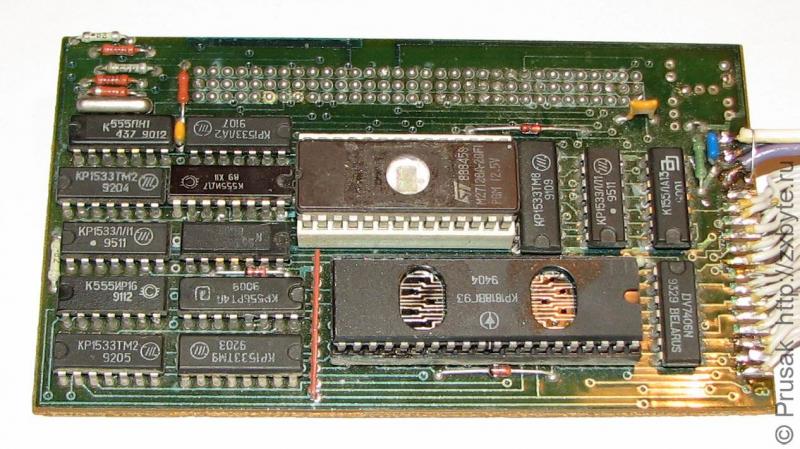

    Цитата Сообщение от Prusak Посмотреть сообщение
    Малость уточню: в "байтовских" контроллерах сигнал выбора дисковода формируется только при активном сигнале Motor On, который как раз-таки вырабатывается ВГ93. Если она неисправна, и сигнал не формируется, выборка дисковода не будет происходить.
    А контроллер дисковода вообще рабочий? С другими дисководами (пятидюймовыми) работает нормально?
    Лет 15 назад был рабочий потом 5.25 дисковод пустили на запчасти... (((
    сейчас попробую потыкать автомобильным осцилографом на сигналы на шлейфе
    контроллер такой
    В общем ситуация такая, насколько я понимаю дисковод включается командой Motor (лог 0 на выход 16 разъема шлефа). При обращении к любому дисководу (abcd) сигнал на шлейфу висит в лог 1.
    Интересный ньанс, когда включаю компьтер - дисковод вращается и лампочка горит, на motor подается лог 0. Как вхожу в tr-dos, сигнал уходит в 1 и дисковод выключается. В общем кажется ВГшка жива, но проще точно не стало... Есть мысли?
    Обращаюсь к дисководам так *"b"
    Что-то еще упустил?
    Попробовал жестко подать на 28ую ногу ВГшки лог 1, после этого дисковод начал постоянно работать и даже определяться под буквой B. Даже получилось запустить форматирование, дисковод начал пердеть но диск так и не отформатировал, счетчик cylinder шел но головка стояла на месте, в конце выдал disk error. ХЗ куда копать, я смотрю что по схеме ВГшка выдает сигнал motor, но почему то по факту его нет. Второй ВГшки на подмену нет

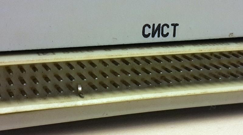

    Все оказалось дико банально, сидел на стуле и вдруг меня осенило, пошел посмотрел на системный разъем, так и оказалось
  9. #18
    23.04.2015
    г. Брест, Беларусь
    37
    забыл добавить - после того как я разогнул эту ножку все заработало, дисковод заработал как надо, я восстановил старый PC комп с теплым ламповым разъемом для флоппиков (на новых уже нет floppy разъемов, только USB флоппики, а с ними не работает софт для записи спектумовских дисков), записал 10 дисков разным софтом и сложил все на полку...
