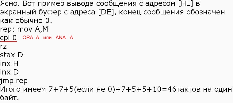

    Ясно. Вот пример вывода сообщения с адресом [HL] в экранный буфер с адреса [DE], конец сообщения обозначен как обычно 0.
    rep: mov A,M
    cpi 0
    rz
    stax D
    inx H
    inx D
    jmp rep
    Итого имеем 7+7+5(если не 0)+7+5+5+10=46тактов на один байт.
    Отложенная запись сработает в самом худшем случае на 5-том такте CCLK после записи в видеокарту. К стати, кто знает почему не позже 5 такта, подскажите?
    Итого, если процессор будет работать на CCLK (~3,2Мгц), то в худшем случае видеокарта работает быстрее в 10 раз, в лучшем в 20-30раз.
    Z80@20Мгц выглядит тормозом.

    freddy, Зачем лишний байт убивать?

    Vladimir_S, Это был пример для наглядности.
    Я понял, но как то нервно отношусь к такому. Стараюсь минимизировать код.
